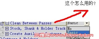

6 Q! D- C0 I. G6 g+ t' P0 Z3 |. z问下这个的高级选项怎么配合行距提高效率?我用新策略开粗,63飞刀,用0.70*tldi的行距,就会留下三角料,用0.50*tld差不多的行距就没事,可是那样效率就低了很多,有没有什么办法用clean between passes这条指令配合起来提高效率啊

如果是63R6的飞刀,按官方的行距应该是0.72*63-6=39.36.你用0.70*tldi的行距,算出来是44.1,这样残料会更多,然后再用clean between passes清除残料,或许效率更低哦
