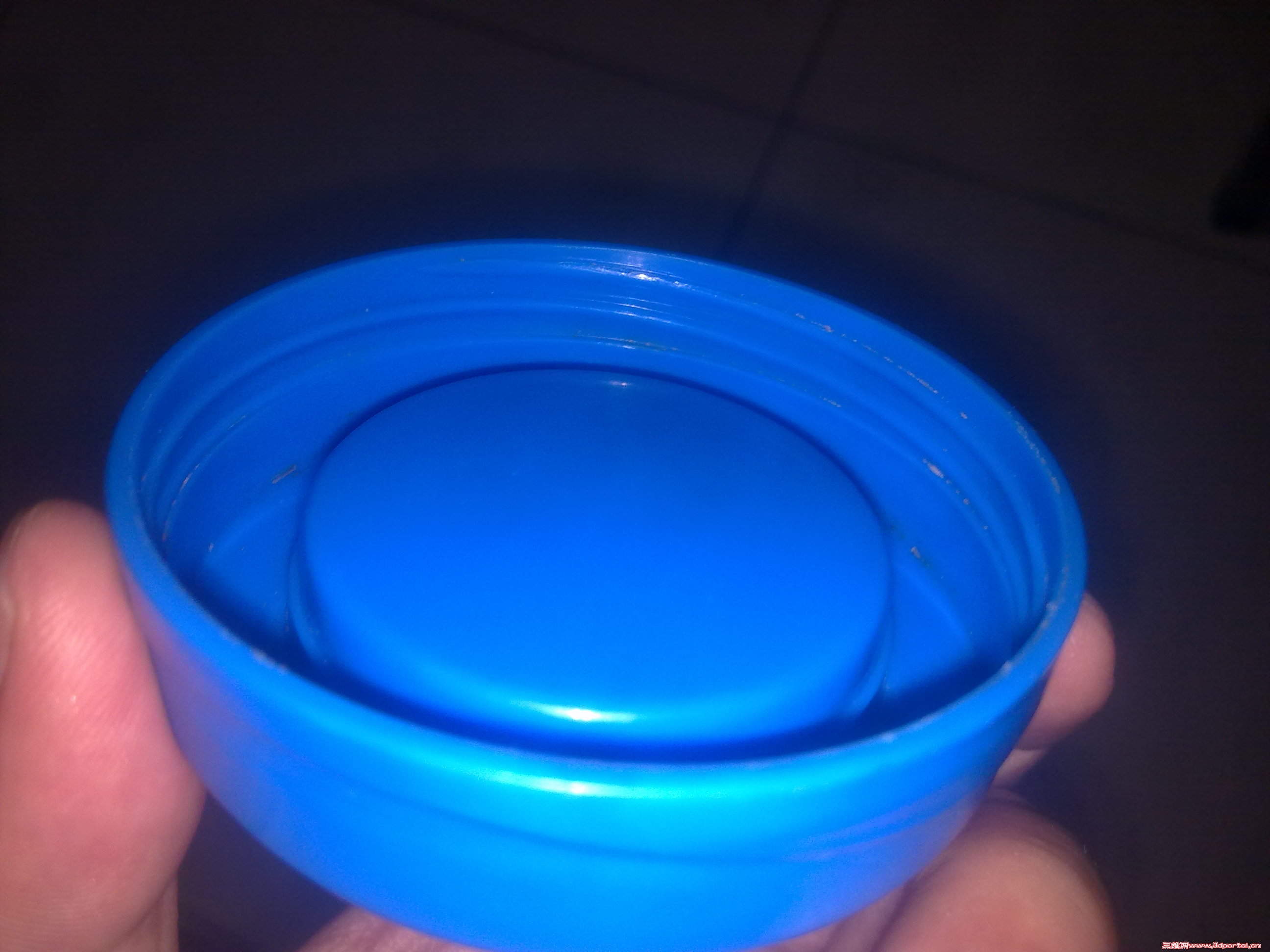

如图所示,一个是我建的实体,完成了一部分,一个是照片。。。求指导,谢谢。

建好一条后,旋转(180度)复制另一条;或者在创建螺旋线时改变角度(0度或者180度)各创建一条。
