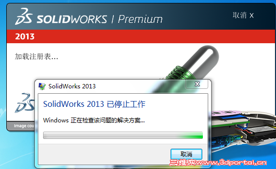

solidworks2013出现的问题怎么都解决不了,求助

9 ]' j- Q# V1 E. f+ `0 r+ J主要是我已经安装好使用了一些日子,隔一段时间不使用,就这样子,我几台电脑安装都是同样的问题,每次安装程序的时候第一遍就会出现这样的问题,修复一下就不会了,可再出现这样的问题,我在去修复后,也没有用: i% T; C5 n/ g- l# u* o' \9 T( M9 {
我以为SOLIDWORKS2013都是这样子的呢

发表于 2013-3-16 22:13:55 | 显示全部楼层 来自: 中国辽宁鞍山
我和你一样,不是破解的问题,是你删掉一些快捷键,每次启动都要按一次

发表于 2013-3-18 07:16:12 | 显示全部楼层 来自: 中国上海
我的SW2011在WIN7系统下偶尔也出现这种情况,检查也没用,能检查半天,我一般都是点取消,然后SW就关闭了,重新打开就没问题了。我这是治标不治本的办法。
发表于 2013-3-18 13:40:40 | 显示全部楼层 来自: 中国广东深圳
我的是WIN 7 32位,也是这样,刚开始安装是这样,后来多修复了几次,突然能用,用了一星期左右,又变成这样了,怎么弄也不行!请高手出来指点!

发表于 2013-3-19 09:53:51 | 显示全部楼层 来自: 中国广东深圳
昨晚琢磨了很久,终于解决了!
0 g7 |( U8 P8 v2 d( C修复一下就好了,安装时用管理员账户即可!

3 z  u4 K( |! I4 |) I0 R你能保证他能用很久不出问题吗 。一般修复之后可以用,过几天有会这样的问题出现
发表于 2013-3-19 15:46:40 | 显示全部楼层 来自: 中国广东深圳
kuaidiaiqing 发表于 2013-3-19 15:40 static/image/common/back.gif. n' S( A5 i  k6 \+ R" e0 @4 i
" [9 I$ A' v3 c; t, H+ Z5 D不能保证,对不起,没能力保证,只是可以试一下在服务选项启用自动启动。。。。

这就是多用户与单用户环境变量造成的,office你是不是就遇到过这种现象

发表于 2013-3-21 16:36:43 | 显示全部楼层 来自: 中国辽宁盘锦
1.建议你用管理员用户装,如遇使用环境选择,选择全体用户
; b" p# ^, ^3 u4 i, H4 x2.用纯净版系统
 楼主| 发表于 2013-3-22 10:43:04 | 显示全部楼层 来自: 中国浙江杭州

7 W4 Y4 }9 c5 b9 `4 V+ i0 z我的电脑是纯净版的WIN7,sw2011不会有这样的问题。

另外建议装64位系统(非各种什么ghost版本)和64位sw2013,相比32位系统来说稳定性要好得多;不要使用什么大师、卫士等系统优化软件......
% U; ]2 |& v# o7 _) A; D
: J1 A/ r  Y+ @SSQ团队文件做得相当好(在此也再次感谢solid_user),尤其是大多数人使用SW都没什么问题,所以这方面不需要怀疑。
