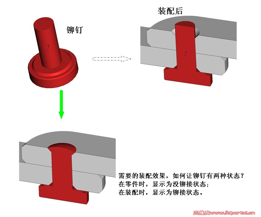

见附图的说明,不知道是否有高手?请不要说用族表来做。

挠性化 ——特征   很容易做到% y! h+ n! m$ f" T$ u

挠性化 ——特征   很容易做到
2 X0 @' r5 f* B7 U我只知道挠性是在现有特征上改变尺寸,但因铆钉头部是类似圆球,光靠改变尺寸还不行。不知是否另有办法。
发表于 2013-3-14 08:23:16 | 显示全部楼层 来自: 中国上海
呵呵,你傻,在零件中两个特征都做出来,在装配里面挠性化,隐含一个特征,保留一个特征就可以了啊。
发表于 2013-3-14 08:41:58 | 显示全部楼层 来自: 中国广东广州
如楼上解释,挠性不仅仅只是尺寸挠性,挠性尺寸仅是挠性的一小部分 6 m, U/ E% @! o
特征的挠性,是可以设置显示特征的隐含 或是隐含特征显示5 H" C" }( e! M8 O) v- R
你这个实例是用特征挠性,隐含或是显示特征(组),而不是改变尺寸

: {; t& f1 l3 w( V# h. ethanks, 解决了
