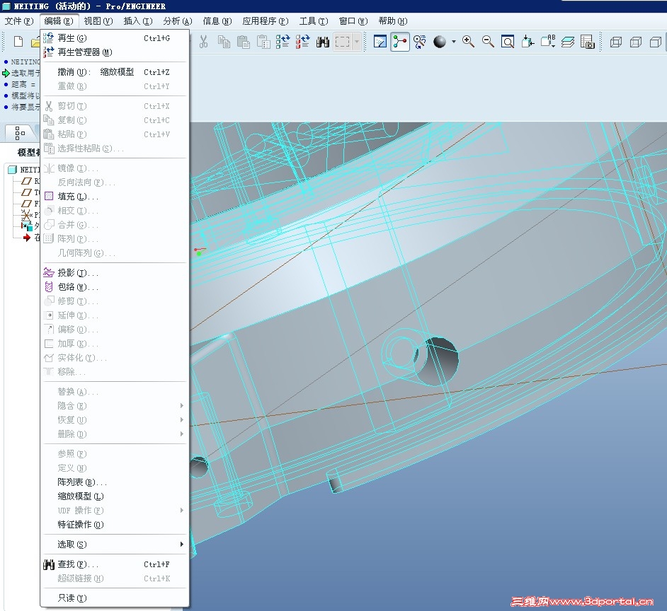

Pro ENGINEER 4.0 可以在编辑哪里修改单位的!     我用Pro ENGINEER 5.0 编辑那么没有单位 跪求高手指点!求单位 修改?

在“文件”菜单下的“属性”。打开“模型属性”对话框,第一栏“材料”的第二项,就是“单位”,单击后面的“修改”,就可以更改文件的属性啦。以后的CERO也是在这里修改文件的属性!
