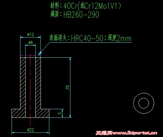

帮忙看看下图的模具这样热处理合理吗?
/ ^3 Z5 [2 K# H- G) }; t; N0 }! \! L, q6 p& X# I0 {
之前的件冲压的时候冲头裂了,之前的件材料是Cr12Mo1V1,调质加淬火HRC56-58(是不是导致件太脆了)。9 P/ U( E. `2 u* l$ R0 c: k& f7 ~
( D, [; ~4 j& _& ~' z8 @
现改为调质后冲压头部表面淬火,淬火为HRC40-50。# T! ?1 m3 W; b! @2 A5 U4 X8 o
5 h+ J4 W) C! J4 l( w还有材料改为40Cr可否?3 p7 \+ p- Q5 y% d5 c
; I. P) v0 z7 O) q4 j# m( J6 x: Z冲压液压缸的输出吨位最大19吨,实际冲压时可能是15吨左右吧。* j* Z. T$ _9 @4 v# u0 I1 t) S8 b
5 z; q4 `% g7 O3 N. ?% ?9 M) R, o1 e

发表于 2013-3-15 13:53:31 | 显示全部楼层 来自: 中国上海
gongbenwen 发表于 2013-3-14 20:13 static/image/common/back.gif6 `& O, ^- i( M" w2 T( V
冲压模具的强度怎么计算 谢谢
! e* C" Z6 }6 b淬火HRC56-58,这个硬度其实并不是很硬啊,可能你热处理没有处理好,或者你可以换一种材料。如日本的SKD11,还有可以用粉末高速钢的材料来做冲头。一般冲头的硬度在HRC58~60这个范围
洪哥 + 3 感谢帮助!

这个件是冲头吗?怎么看上去像冲孔的凹模套。
# _/ o8 w# e" e4 @5 p0 ?1 W  M) S" Q首先,要根据冲裁的零件材质、厚度和硬度等指标来确定冲裁刃口的材料;. k- S- B) I+ {, d8 t5 p/ K0 v  ?6 Q
其次,刃口的结构要符合冲压零件设计规范,
0 Y/ Q5 O, v$ A% R* C! T7 d  ?再次,特殊情况可根据具体要求来确定刃口材料。
7 u) b- T( ?3 p& o5 S; f对于确定好材料的刃口零件的热处理,一般情况下固定的。
, q3 L1 _. J* \一般厚度(0.8~3)普通冷轧板通常采用Cr12,3~8Cr12MoV,或者采用进口材料;不锈钢冲裁或者对模具寿命要求高的,也可以采用进口材料。

你的工件厚度是2 mm,而冲头壁厚也只有3 mm 。中心的废料是每次都推出来还其他?感觉壁厚太薄。
% B; i2 ~: w4 Y% R材料、热处理都没问题,毛胚是锻造还是原料直接车削?应该要锻造是毛胚。Cr12Mo1V1等同于日本的SKD11。

还是热处理后冷却的问题,合金钢冷却不当的话,就很容易有裂纹。

硬度56-58是常规范围,没问题,以前的材料是对的没必要改,壁厚很接近极限厚度了,加工和热处理稍微差点就容易爆针

我的印象中,做冲头Cr12应该比40Gr要好吧?% I# I7 ~0 q0 ]: e7 B" f. }, }
其实这种冲头都有专门的供应商,如果你们用量比较大,还是直接采购,质优、稳定、价廉。
