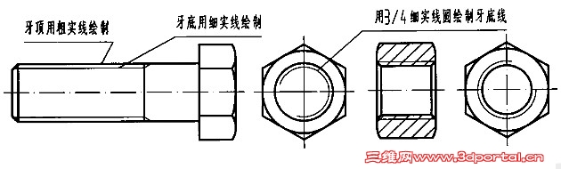

制圖中畫內外螺纹時的牙顶(大径)與牙底(小径)都按什么尺寸直接畫出,比如畫M48螺距為2時,大徑和小徑分別按什么樣的尺寸畫出?
发表于 2013-3-15 09:57:51 | 显示全部楼层 来自: 中国北京
一般绘制螺纹时,大径按公称尺寸(例如M48x2)48绘制,小径一般按照大径的0.85倍绘制。
2 Y$ ^2 b5 C+ H3 |上面仅是一般的情况,有时,你的图纸绘制比例较小时,大径和小径的图线可能太靠近了,出图时,会成为一条粗线,此时,可以将小径再绘制的小些。
! u4 Y0 P/ h* O% u% j" M- C7 r有时,绘制螺纹的详图时(例如,带卸荷槽和倒角的详图时,或是细牙螺纹时),小径最好按照实际值绘制。

画图时螺纹大径按公称直径画出,小径=大径 - 1.1×螺距。M48×2  大径为48mm,小径为45.8mm(或近似为46mm)。

二、螺纹的规定画法(GB/T4459.1-1995)  螺纹是由空间曲线、曲面构成的,其真实的投影绘制比较困难,加工制造时也不需要它的真实投影,只需要牙型尺寸即可。因此标准中规定了螺纹的简化画法。 1、内、外螺纹的规定画法 (1)、无论何种牙型的螺纹,螺纹的牙顶线用粗实线表示,牙底用细实线绘制,倒角或倒圆部分也应该绘出。在投影为圆的视图中,表示螺纹的细实线圆只画大约3/4圈,轴和孔上的倒角省略不画,如图5-5所示。为了绘图方便一般近似的取小径为大径的0.85倍,即d1=0.85d(或D1=0.85D)。 (2)、内外螺纹的终止界线(简称终止线)用粗实线绘制。如图5-5和5-6a所示。 (3)、在内外螺纹的剖视图中,剖面线应画到表示牙顶的粗实线为止,如图5-6a所示。 (4)、在绘制不穿通的螺孔(称为盲孔)时,一般应将钻孔深度和螺孔深度分别绘出,其钻孔深度应比螺孔深度大0.5D,其中D为螺纹大径。

楼主真是一个精益求精的人,一般来说,对于外螺纹,大径按标准公称直径画出,小径可不必特别精确,只要你能准确、清晰的表达你的设计意图,通过图纸将你的方案,使读图者可以看懂,这才是最重要的。就像2楼说的,如果所有的都是按部就班的话,小螺纹的线条距离太近,就没有办法看清了。
