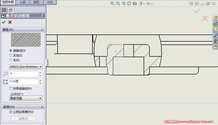

如题。剖面线为啥我改了比例之后没有任何变化?求帮忙。

发表于 2013-3-16 09:35:02 | 显示全部楼层 来自: 中国上海
额 你是不是没选择好 点一下剖面线 然后就可以修改了
 楼主| 发表于 2013-3-16 09:40:33 | 显示全部楼层 来自: 中国江苏常州
℡飛兒ゞ 发表于 2013-3-16 09:35 static/image/common/back.gif
% S' z4 ~' S7 T8 Y2 o6 U8 P额 你是不是没选择好 点一下剖面线 然后就可以修改了
0 v5 D7 I1 B' _! v; ~; [不啊。我是选中了剖面线才出来的左边的编辑对话框的。
发表于 2013-3-16 10:54:44 | 显示全部楼层 来自: 中国湖北荆州
重建模型没有??

发表于 2013-3-17 17:25:32 | 显示全部楼层 来自: 中国浙江温州
比例该好后确定,在重建模型就可以了

发表于 2013-3-17 21:45:55 | 显示全部楼层 来自: 中国河北邯郸
四楼说的对,要重建模型。
 楼主| 发表于 2013-3-18 08:40:40 | 显示全部楼层 来自: 中国江苏常州
给我一只烟 发表于 2013-3-17 17:25 static/image/common/back.gif5 e$ L+ Y2 ~4 Q9 a7 X- j2 e8 T9 D
比例该好后确定,在重建模型就可以了
% D! S" p2 H+ w" ^  I( f确实是 多谢了·
