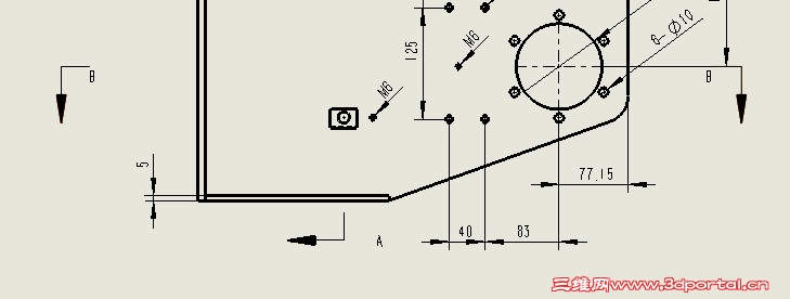

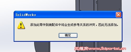

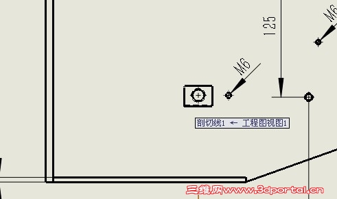

我想要选中下图所示中的孔的中心进行尺寸标注,但是怎么也选不中,被剖面线覆盖了,求助怎么解决这个问题?追加一个问题,装配的时候零件无法插入是什么原因,详情看下图。# J3 e2 e& y1 K5 B

标注的问题:可以在剖面线上点右键—选择其他。3 G2 O. R' t. h" e2 q+ n3 l3 x
装配的问题不懂
发表于 2013-3-16 11:05:23 | 显示全部楼层 来自: 中国辽宁沈阳
不一定非得选中孔的中心,选中圆周一样可以标注。
发表于 2013-3-16 14:06:52 | 显示全部楼层 来自: 中国浙江温州
尺寸冲突,亲  好好检查下吧
发表于 2013-3-16 14:15:11 | 显示全部楼层 来自: 中国浙江嘉兴
不是有选择过滤吗。试一下
发表于 2013-3-16 14:18:46 | 显示全部楼层 来自: 中国辽宁盘锦
我估计那个零件一定是在装配里已经做别的零件尺寸关联什么的
