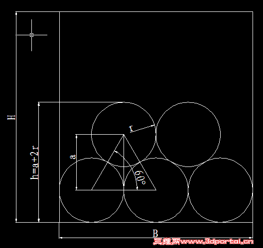

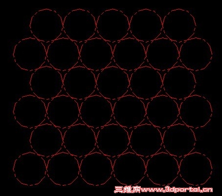

 楼主| 发表于 2013-3-18 10:29:55 | 显示全部楼层 来自: 中国浙江温州
长度不用担心放不下,主要是要计算管材叠放后的截面积,如上一根管放在下两根管的上中间,有错开排列,如最下层10根,第2层就9根,第3层又10根,如此重复,这样一来,单计算管子的圆面积是不够的,因为圆之间还有空隙,但如果把直径当边长算正方形的面积又显得多算了,没有把交错叠加的部分考虑进去,特求有无计算公式?

发表于 2013-3-18 11:29:39 | 显示全部楼层 来自: 中国广东珠海
! g3 l1 {' y. s) [
tianlicjp 发表于 2013-3-18 10:31 http://www.3dportal.cn/discuz/static/image/common/back.gif) W  v+ k( i, K) ]
圆柱之间的间隙如何考虑?圆柱间的错位叠加如何考虑?
9 m9 H% M1 @4 ?4 d! R( O+ Y) C4 J- r  v! F& L! c
我之前需要装箱时一般就把圆看作正方形进行估算,方法如同高老说的。, j" c  y! X$ S' k( p  D( i
至于你说的间隙、错位在估算中可以忽略。+ X: N" |  W/ ?, N, l
假设你要出口,按立方计费,那不妨建议你可以用CAD比划比划,画二层即可。
9 C! r  R' \: Y: u( Y- j3 A个人做法,可能不适用,给你参考。
洪哥 + 3 感谢帮助!
发表于 2013-3-18 12:28:35 | 显示全部楼层 来自: 中国广东珠海
本帖最后由 zhoushan403 于 2013-3-18 12:29 编辑 $ |# X- w. u% b9 q
tianlicjp 发表于 2013-3-18 10:29 http://www.3dportal.cn/discuz/static/image/common/back.gif
7 u+ `; `1 T9 F+ v4 A8 R2 i% |长度不用担心放不下,主要是要计算管材叠放后的截面积,如上一根管放在下两根管的上中间,有错开排列,如最 ...
* m/ `7 y& @. b; K1 v( @3 h  p2 B4 X1 x7 u# Z8 p' }
你要计算公式,自己可以推到一下。9 i4 d& g" i: C4 x0 o" L2 S
给你个图参考。
洪哥 + 5 感谢帮助!
