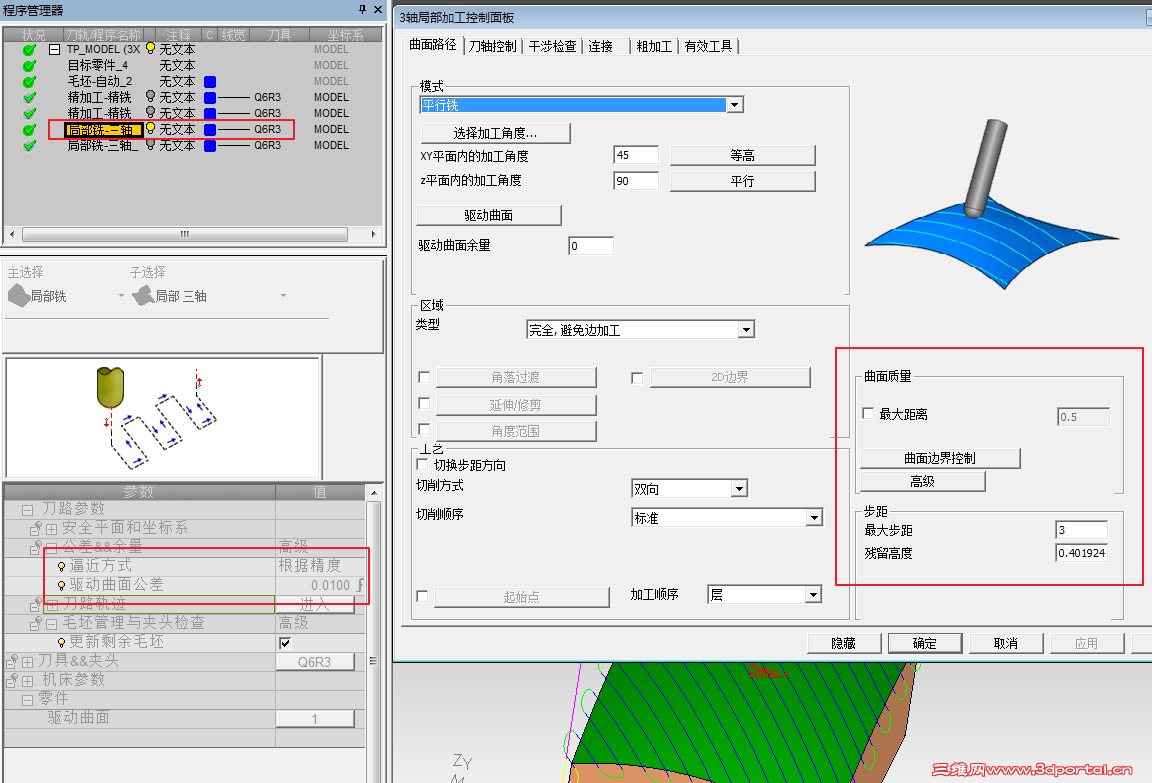

密密麻麻 “pm的点分布CIM也可以实现的”怎么个实现法。请赐教
发表于 2013-3-21 20:50:25 | 显示全部楼层 来自: 中国浙江绍兴

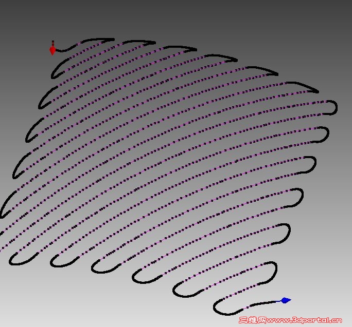

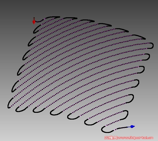

. p. i* j0 }8 ~+ h+ |8 K6 Z- T( w$ x" c. @

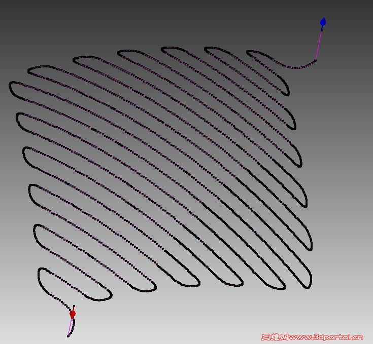

powermill刀路加密前后对比:
) }" L3 u: e1 L. L" _  K加密前% W! ?, l1 {+ m/ o
22.jpg 2 s) Y' ^2 u- T7 m9 f% K
; v  H! P. `3 W% J加密后:) @# M! q' I- F
11.jpg * Y& h8 n2 o- ?; H. V' j( |
2 ]5 v$ A0 F: D. D' `# F% ~
8 `2 g% X/ G/ P# U, y
3 n- z# k% d4 f( E! W

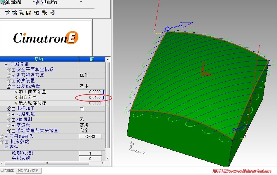

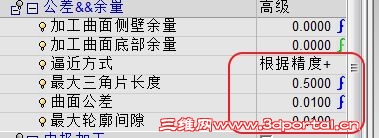

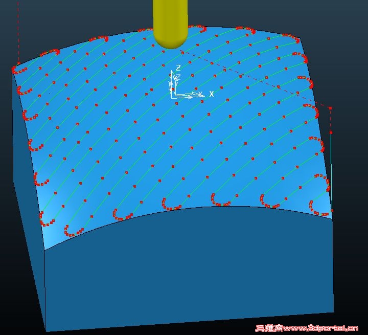

CimatronE 路径加密方法及对比:
% V8 r4 d3 |) I& N1 J) t加密前:4 d$ ?2 l" v7 B9 G& N9 N7 l. N- w& W
33.jpg 1 A. a; q, s6 ^9 D# \- u
$ ?2 l: l; b  _, b7 v0 K
78.jpg ' e9 }5 M; Y- Q. \! N' W/ I
: S( M% b- }, J3 X4 R

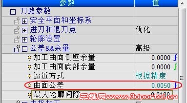

: ?' a3 ~0 L. K1 L& W1.通过精度加密
1 |) e) P5 _$ x8 s- Q9 ]& _' L% \& W5 Y 79.jpg 2 x9 V) C1 X" ?( q; M! E* Z% {, B& {
' U- m& b6 i' X; B* M2 R. X
6 q& Y+ D1 G& p0 b, a" X  r2 c4 E

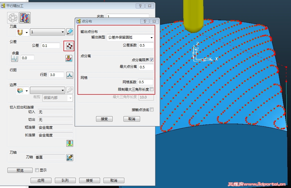

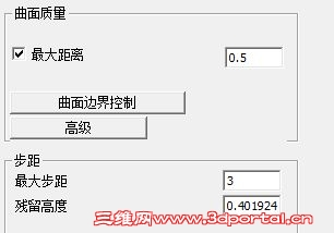

2.通过逼近方式加密/ Q5 `3 J4 [0 j/ k" i% X+ i6 `' d
44.jpg # N/ m8 R  u% a: ~* v% m4 o
+ o+ o6 \+ M9 f' u: K) F% v; ]5 o
788.jpg # b2 _5 M* N/ L4 Q- W
! D2 q& O1 |5 X/ g6 I& M2 R

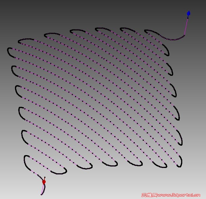

; c  E3 c4 T4 Z" L3.航空铣 加密前6 l9 \/ x) `6 Q3 D3 |
! l  g" M  X4 t! y9 i  B$ X
- R$ _! j2 q3 L6 y; q& Q
2 |* Y6 t6 x, q+ s7 t7 p4 v' l. l6 Z' K. r2 K) H. y7 @

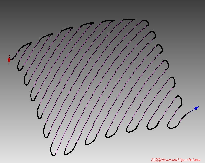

3.航空铣 加密后" [  I5 N6 s; @8 B
' M/ w1 Z7 o) K4 }6 k) [; _7 s, ? 7890.jpg
% W6 n3 F% N' w$ [( t5 S4 z3 R, |0 ~4 q( E3 t6 u, T, W5 {
发表于 2013-3-21 20:54:49 | 显示全部楼层 来自: 中国浙江绍兴
$ H% Q3 |6 w9 f8 @* C% o4 B* _  A4 {
" ~+ C! X  |) v. R4 V; z4 H& |, W从节点对比图来看逼近方式加密比精度加密要均匀些,建议在遇到高精要求时可以使用“精度+逼近方式”来实现!
/ C  X* t5 [/ J: v从航空铣未加密的节点图和曲面铣削未加密的节点图对比来看,航空铣的刀路节点较均匀。
2 r. T/ f# S+ Q" J综上路径节点分布越均匀,那么加工质量也就相对要好一些!
