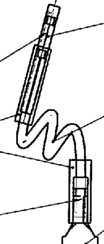

刚接触电线电缆装配加工,请教各位大大一些不是问题的问题,望不吝赐教!, |  Z! V) F/ E& T* A/ K
1、购入的电线电缆,如:0.3聚氯乙烯绝缘电缆 60227 IEC 06(RV),入库前如何检验?检验哪些项目?(假设:导电率?线束规格?绝缘皮绝缘性?etc.)有标准或者规范么?- Y; h: i) W3 c% F
2、如下图,如何拨外层绝缘皮,不伤线,能稳定保证尺寸,而且速度快?
% O, z$ h6 n8 l QQ截图20130318092139.png ( |% z0 F" ^# X4 T# s& u% l
发表于 2013-3-18 10:10:16 | 显示全部楼层 来自: 中国广东深圳
这个问题不甚明确,电缆一般是多芯的,你画的是电线,如果是普通电线,开线设备多的是,价格也不很贵,可以同时裁断和剥线口,尺寸都可以在±1mm内。如果是多芯电缆,目前没有专用的剥皮设备(至少我没有见过,呵呵),根据你使用的批量,可以考虑自制,但是要注明线的规格,外径多大,多少芯的,绝缘外皮厚度,是否均匀(小厂非标线有的做的很差)等,可以给你提供建议

上图线的要求是:0.3(好像是平方数),16(根数),0.15(单芯直径),参照标准是GB/T 5023
发表于 2013-3-18 11:03:48 | 显示全部楼层 来自: 中国广东深圳
     你是仅仅测量还是必须把线剥开露出线芯?按你说的是16芯,如过是16芯0.3平方,那你的电缆线直径有多大?电缆线开口要多长,单股线要开线口多长?如果有开好的样品,上个图片看看,毕竟夹具是要有针对性的。

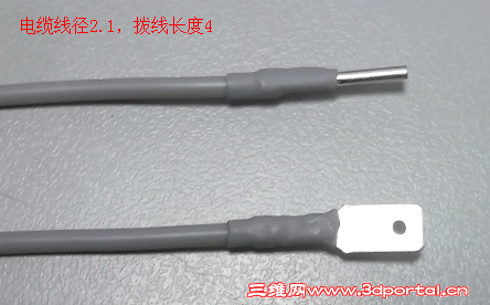

1、不是测量,是批量制造生产。
$ z! X, K9 L# o& o" V  B6 Z2、电缆线直径实际测量直径2.1mm,
. j- H# C/ p# M* x' m+ A3、电缆线去绝缘皮后,露出多股铜芯长度为4mm5 n! a0 @( G! P8 o1 \8 X& t1 g5 l2 A
下图是实物及图面。
# |8 n; N  @0 \6 P( S2 k 图片1.png " B5 Z$ D! b( Z; l! U0 H
2 x4 f* Q, g, H- t( U6 c, a
发表于 2013-3-18 11:38:37 | 显示全部楼层 来自: 中国广东深圳
这个很容易,你百度搜索“自动剥线机”再搜索“端子机”,分别找到离你最近的厂家或商家,可以很快解决你的问题,都是常规的工艺
