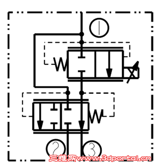

该比例流量阀如何做到压力补偿?并如何做到优先流量调节器作用?$ p7 X/ `4 z5 P/ P( I) b
PV16-30比例流量阀
PV16-30比例流量阀

发表于 2013-3-19 20:37:10 | 显示全部楼层 来自: 中国广西南宁
可参考张海平教授关于旁通型流量调节回路(使用四通型定压差阀)中的分析,1-3回路实际上就是一个定差减压阀补偿的调速回路,2后可再接负载,如果下面是一个两通减压阀的话,2后面不能接负载,只能直接回油箱
