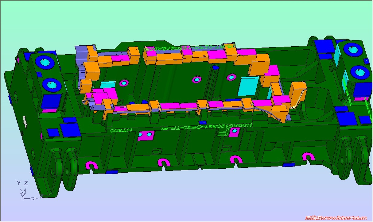

毛坯建成什么样刀具就干到毛坯所设置的深度
. ]6 |* U7 W* u! K0 Z' e; b/ `6 N, f! T2 v3 z% p  N+ C, w; D7 |
如图  Cimatron 不行 UG却能

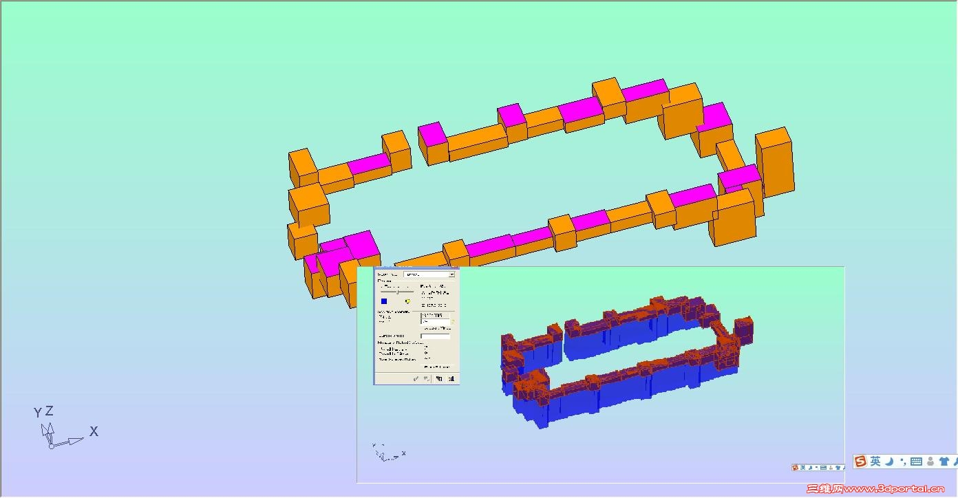

 楼主| 发表于 2013-3-18 19:23:57 | 显示全部楼层 来自: 中国山东青岛
cimatron  只能做辅助面挡,UG却不用  CIM这方面真是个鸡肋7 ?$ o1 B2 j7 u

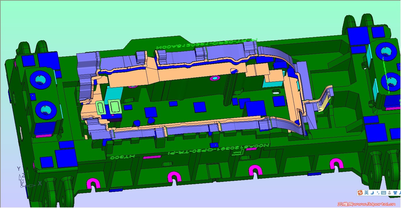

发表于 2013-3-20 22:14:46 | 显示全部楼层 来自: 中国浙江台州
其实在CIME中。是可以这样做的,只是开粗时你要设“高精度毛坯”才可以。精加工时要选择“参考毛坯”。我就经常这样干活的。

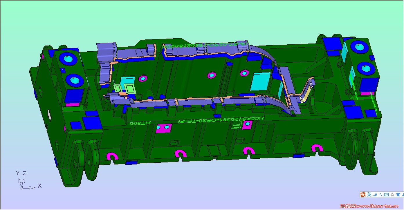

发表于 2013-4-17 11:13:59 | 显示全部楼层 来自: 中国浙江绍兴
E11精加工参考毛坯效果:

发表于 2013-4-17 16:08:51 | 显示全部楼层 来自: 中国台湾
請問你是用哪個版本的,做曲面套去素材IT本來就有了,E也都有,而且E新工法已經不用用面去擋了..........,而且軟體不同本來就會有差異,這很正常的事情。
