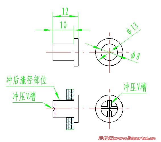

图一中一个铆钉,应该是低碳钢,使用时插入三层板的孔中,然后用V形冲头冲上表面,使圆柱上端涨径,从而使三块板连接在一起。
4 {$ j5 w1 C2 g; t. L2 D0 B请问有没有人知道这个铆钉具体的名称是什么?有没有标准件号?

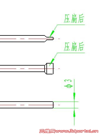

图二、铁丝冲扁头
图二、铁丝冲扁头
6 w0 r" {5 {( l9 x0 l图二、图三是把一个铁丝头部压扁。
$ u' N+ ~- j  ]9 W8 L* [; c0 E请问冲V槽和铁丝压扁用什么工具,是否是手工工具或能用手工工具完成?% Z- T( j4 E+ y& F& o& J* h

图一、冲铆钉
图一、冲铆钉
图三、铁丝冲扁头
图三、铁丝冲扁头

+ K( ?) m  Q* t. V6 M实际上还是铆钉。只是使用形式不同而已。普通铆钉是轴向压缩。上图是径向尺寸变大。下图劈开了使下压的距离能更长,变形更大。
+ }) X# ?4 ?- Q" h$ g应该用简易冲模完成。实际效果相当于铆钉的铆合。手工尺寸不稳定,松紧不一致。
1 F$ W" n- I0 i- a. h0 u' g上图要现将三层板压紧后再压扁,下图也是一样。只不过是一个是立式,而下面的是卧式。

请问那个冲V形槽的铆钉是什么标准件,标准件号是?冲这个V形槽能否用简易的手动工具完成?

就是普通铁、铝、铜铆钉。少量可以用手工加工,多铆几次就可以了(可以只铆边缘,不铆成V型槽,因为手的力量有限。能铆住就行了)。
