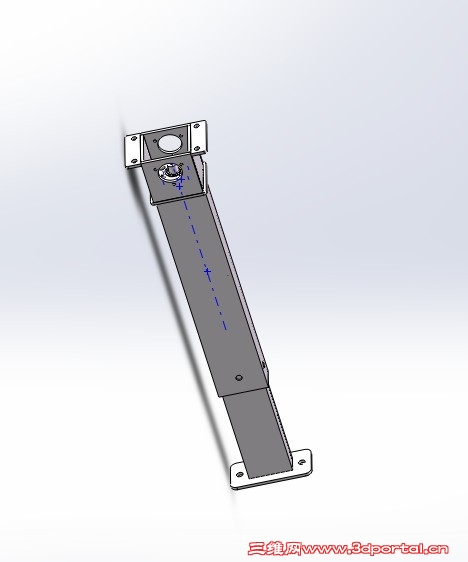

我是新手,不知道这个问题怎么解决,谢谢大家帮忙!

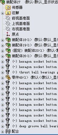

你的那个装配体21里面只有丝杆? 还是丝杆在21里面和其他的零件已经约束过了的?
发表于 2013-3-19 09:51:07 | 显示全部楼层 来自: 中国江苏无锡
190100735 发表于 2013-3-19 09:49 static/image/common/back.gif5 ?1 d' o+ d6 k: O" @, W; O3 M4 G
% Y5 F4 j) y) F) G, f, j
补充一下 我说的是, 放置丝杆的那个装配文件。
 楼主| 发表于 2013-3-19 09:56:56 | 显示全部楼层 来自: 中国河南郑州
190100735 发表于 2013-3-19 09:51 static/image/common/back.gif
' P3 e3 X* \0 Q$ o! o$ }补充一下 我说的是, 放置丝杆的那个装配文件。

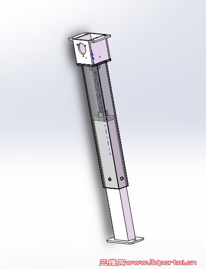

5 R0 M& w# a  I) ?6 P1 h: L是一个螺母和一个丝杆的焊接件与一个螺母配合,单独把他们的装配体拿出来可以转,但是放到这个图里就不能转了
发表于 2013-3-19 10:00:45 | 显示全部楼层 来自: 中国江苏无锡
你把丝杆单独用模型文件导入进去与那些装配体进行约束。

发表于 2013-3-19 12:21:48 | 显示全部楼层 来自: 中国浙江湖州
把子装配体设置成柔性
阿帕奇 + 3
发表于 2013-3-19 12:36:32 | 显示全部楼层 来自: 中国江苏常州
楼上正解,可以在同一个子装配体中,只要把有丝杆和螺母的那个装配体设置成柔性就可以转动了
发表于 2013-3-19 12:40:02 | 显示全部楼层 来自: 中国广东东莞
寂静天花板 发表于 2013-3-19 11:18 static/image/common/back.gif+ ^0 Z  i( g+ L1 c, w
丝杠与丝母必须是两个零部件才行,换句话说它们不能在一个子装配体中。
( X( i7 M6 F: M. Y' g6 F0 ?) W在一个装配体里面也没有关系,但是不能有约束,或者说必须是柔性的

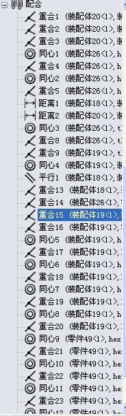

发表于 2013-3-19 17:19:10 | 显示全部楼层 来自: 中国天津
你右键--  属性---  右下角 ‘求解为’  选择 柔性 。   如果你的丝杆 在上一个装配体里没有完全约束  那就可以转动了

& G. L2 P4 |4 t9 [6 B+ n已解决,谢谢
