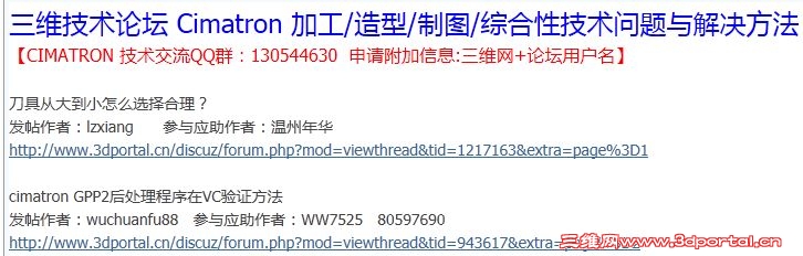

发表于 2013-3-21 09:13:08 | 显示全部楼层 来自: 中国浙江绍兴
发帖主题已经登记到《Cimatron 教程整理汇总》,感谢你们的分享与讨论7 v3 d- l6 O, ?# D& i2 E
登记地址:http://www.3dportal.cn/discuz/vi ... &extra=page%3D1# N' q% w4 r/ s; h6 f* `7 y0 m2 i: P
