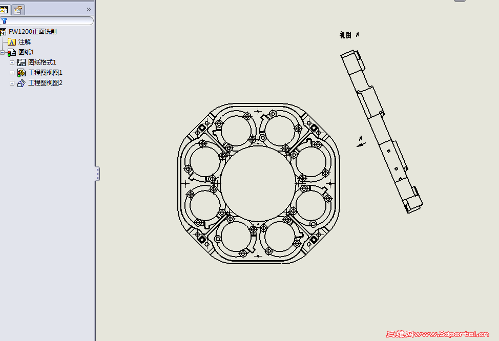

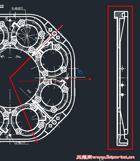

, h5 a. s- [5 [: \% i    一个产品我剖切一部分(图2)   想要和客户投影出来一样(图一)  请问怎么做  谢谢大家!!

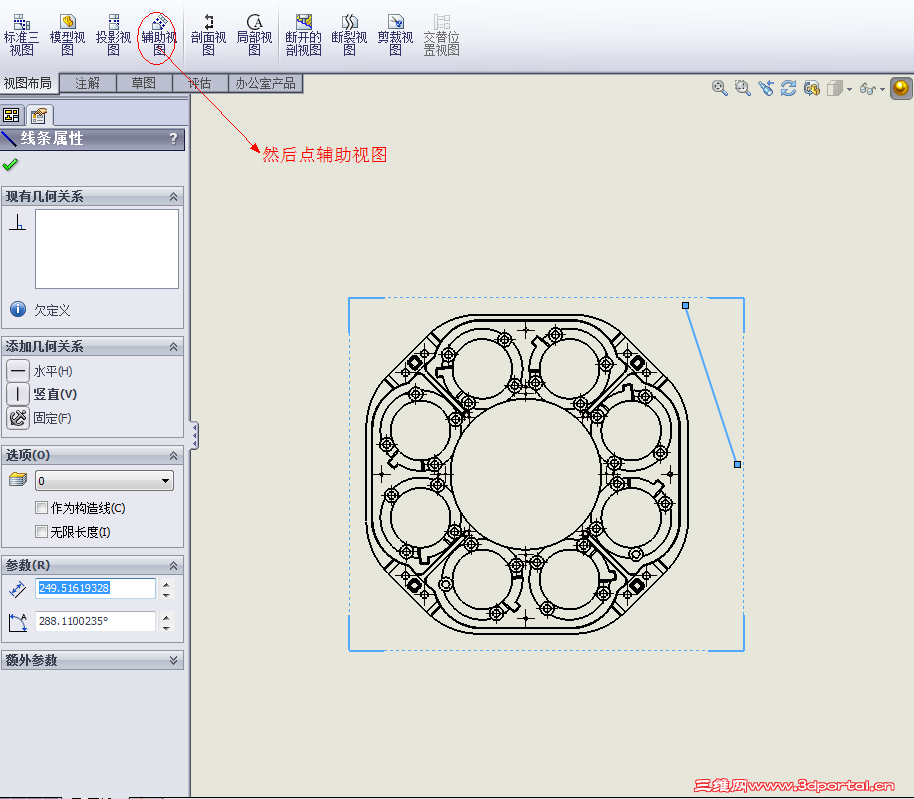

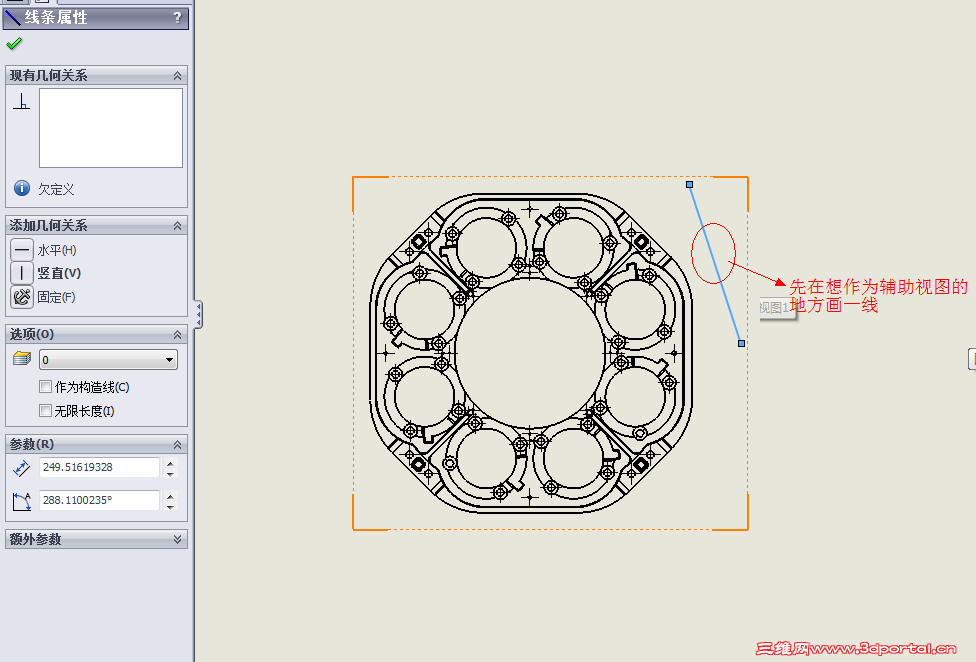

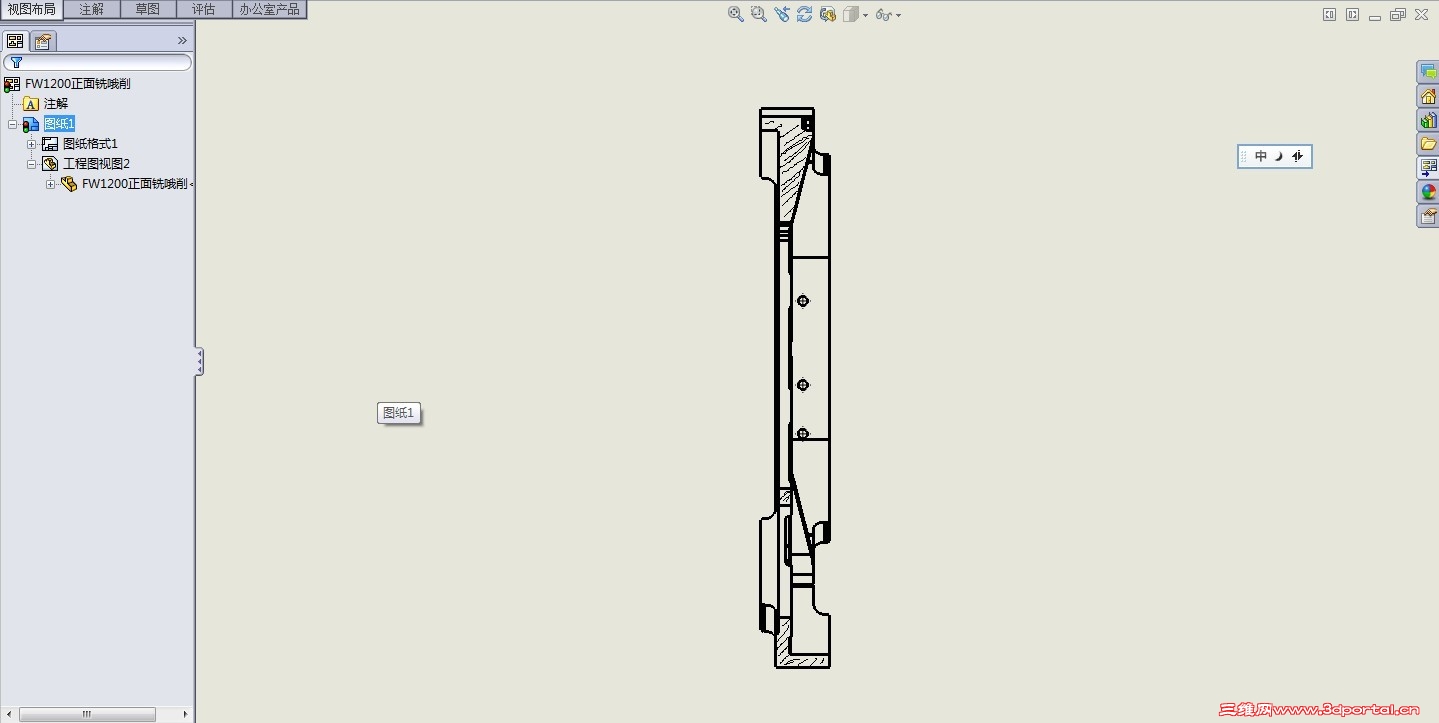

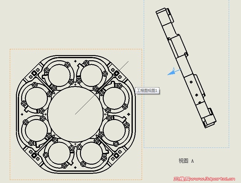

发表于 2013-3-19 11:06:32 | 显示全部楼层 来自: 中国江苏淮安
楼主是不是要这样的效果!
! y& k% C, l, P- x
6 ~  I! H* N. T: T. j! i) Z4 b
辅助视图
辅助视图
5 H9 A& I8 |  g( q+ l
" Q* o1 Y) Y5 \; o5 B+ }5 O操作1
1 n5 _' i% d' e  [4 A+ F, N* L" J8 m0 Z$ _0 g" R
QQ截图20130319110132.png   S3 D6 \, H- P
7 {5 B" [. P8 s操作21 g% C$ b( ]5 }1 X
& B6 X7 e% B8 ~+ N, | QQ截图20130319110226.png ) e7 @& {" s; X% s/ e5 w9 c
' Q0 E& k$ S4 \7 ~; r# Q8 \结果
  C4 E3 U8 v7 u: j; `" y7 |8 H0 f
1 D3 S0 c+ `5 c2 M QQ截图20130319110420.png 9 E! L% u: y5 a0 r- t7 \  o7 w  G
chenjun520601 + 3 积级交流讨论
发表于 2013-3-19 14:03:49 | 显示全部楼层 来自: 中国浙江台州
这是旋转剖 2013版直接可以用剖面视图做
发表于 2013-3-19 14:40:47 | 显示全部楼层 来自: 中国广东广州
楼主是啥版本画的,打不开,这个应该是旋转剖
发表于 2013-3-19 17:33:00 | 显示全部楼层 来自: 中国江苏苏州
表示果断的是2013版本 我用SW2012 竟然是将来的版本
发表于 2013-3-19 19:44:50 | 显示全部楼层 来自: 中国山东青岛
旋转剖

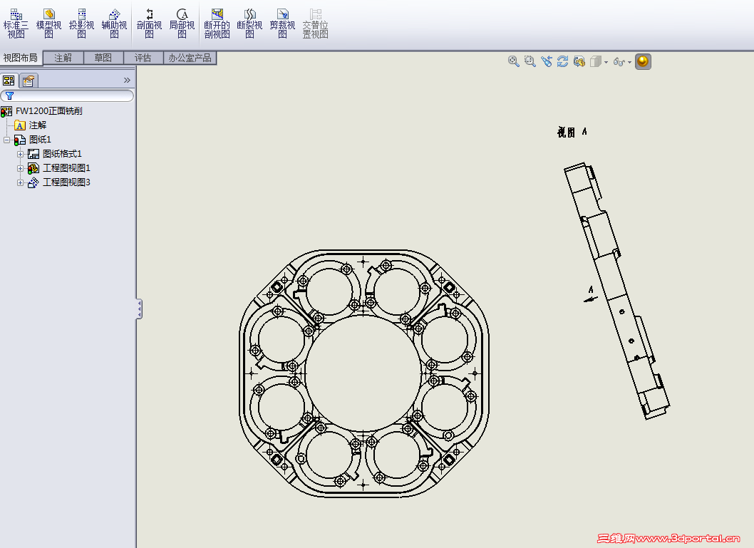

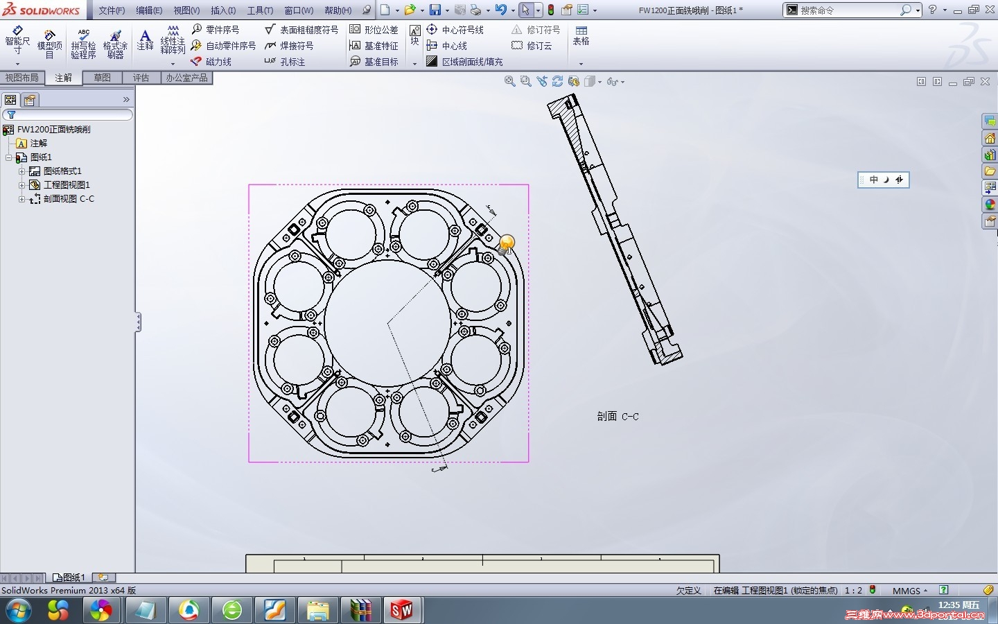

 楼主| 发表于 2013-3-22 12:42:24 | 显示全部楼层 来自: 中国上海
. K: H7 b8 D, Y  ?2 I/ V. _
) E) H2 y9 s) c* f不好意思  这些天忙得要死  没有看帖子   谢谢大家   我的版本的确是2013的
0 o5 j; b6 S! p! Z
# E: K4 D# k3 f/ R8 g+ C6 C! U8 K4 }0 n
要求在下面图上  现在的图是斜向-45度  我希望用水平方向查看
" ?- V  S# P8 E& P$ O
& D4 w, ?' a1 H. ^! _- d; s1 u" S+ W  ~' ^# f9 K' s
" v, @% O0 r9 |8 z1 x/ P4 T% T0 c% C, q1 i
剖视图
剖视图

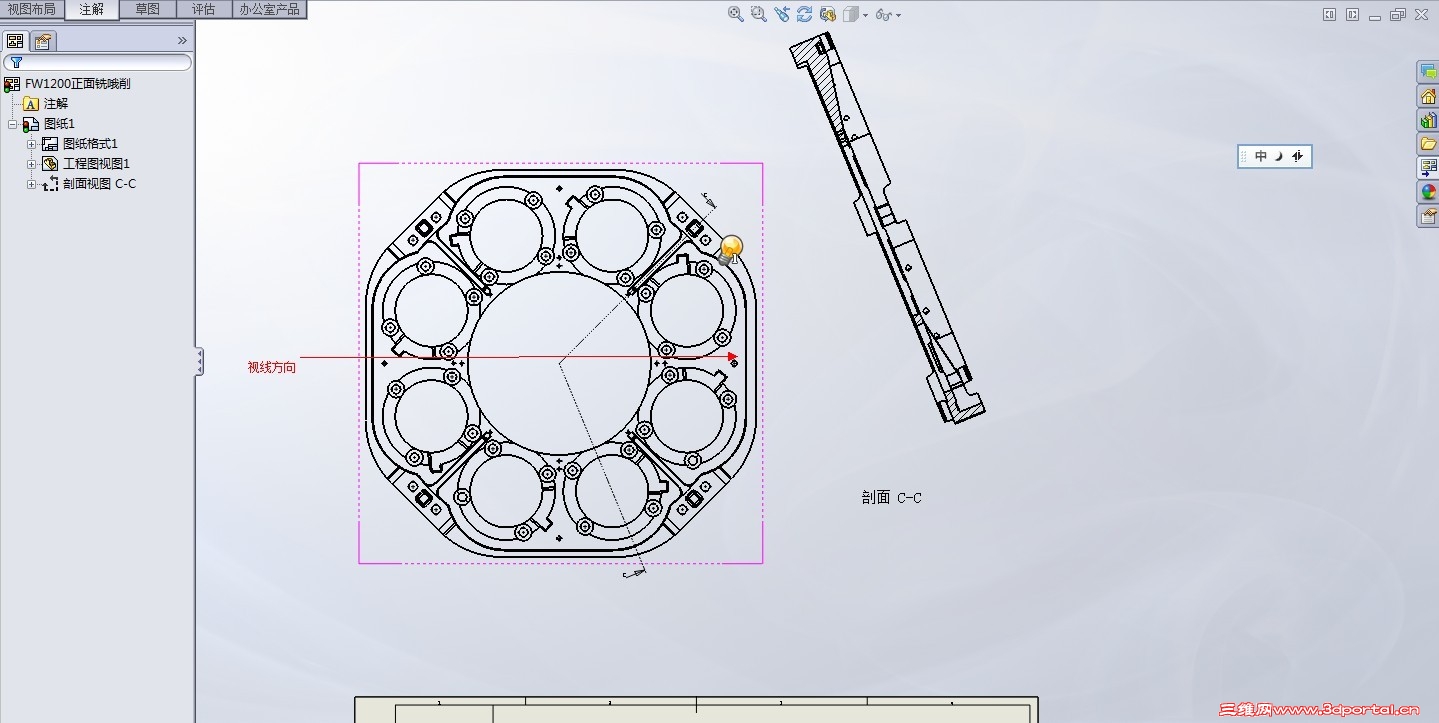

想要的视图方向
想要的视图方向
3 l' W: B6 v' }& p
/ U1 Y% o+ Z0 ]9 C
期望的效果如下" t9 @/ M6 O- p. f
6 `# m4 Q) Z% ~3 P6 S
期望的效果
期望的效果

 楼主| 发表于 2013-3-22 12:44:41 | 显示全部楼层 来自: 中国上海
寂静天花板 发表于 2013-3-19 11:16 static/image/common/back.gif6 `! [8 e2 K$ f4 X3 n
楼主,这是旋转剖,不是单一剖面视图,而且旋转剖先选择哪条剖面线,剖出的视图方向不一样,你试验两遍就明 ...
+ v/ X7 C  p; {8 h8 K
旋转剖我也试过 技术能力问题  所以特来请教大家
发表于 2013-3-22 21:13:50 | 显示全部楼层 来自: 中国湖北武汉
旋转剖,要注意选择剖切线的顺序!
发表于 2013-3-22 21:35:49 | 显示全部楼层 来自: 中国陕西
GOTO2 发表于 2013-3-22 12:42 static/image/common/back.gif- E$ {8 y% D# @. X
0 x/ v. y9 p  l; T6 d8 a点击剖视图的边线,工具~对齐工程图视图~水平或者垂直
chenjun520601 + 2 技术讨论
发表于 2013-3-23 12:29:54 | 显示全部楼层 来自: 中国浙江温州
0 t! ~  D' G  B7 L% A; o4 P  v6 O不好意思  这些天忙得要死  没有看帖子   谢谢大家   我的版本的确是2013的
* Z6 \9 v) ~) d* R9 d! G1 ~7 X! Q先解除对齐关系,再点 前导视图 上的那个旋转,输入角度就可以了

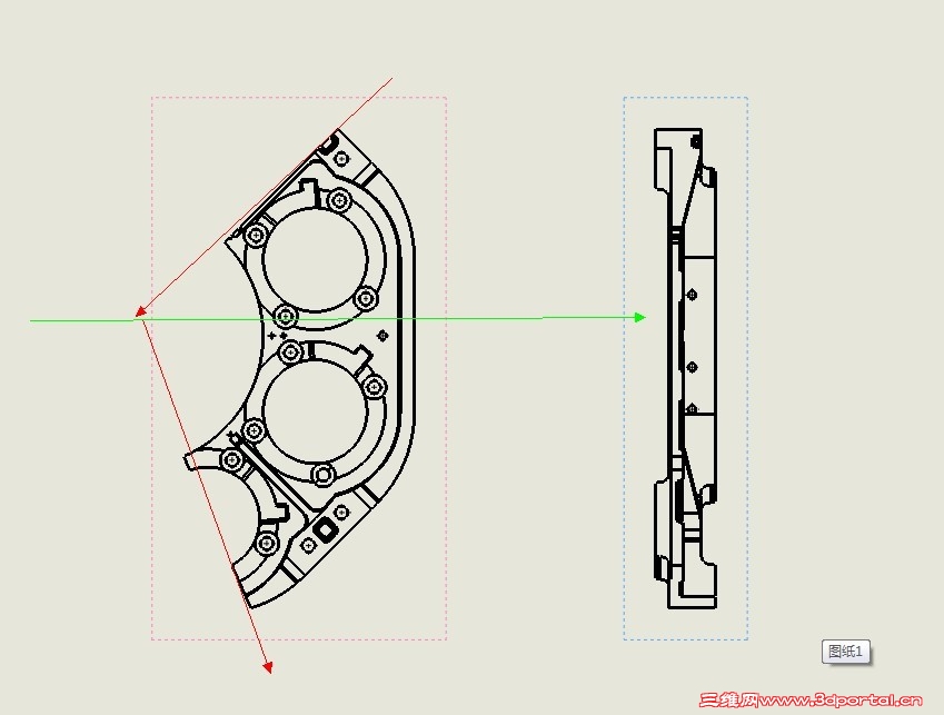

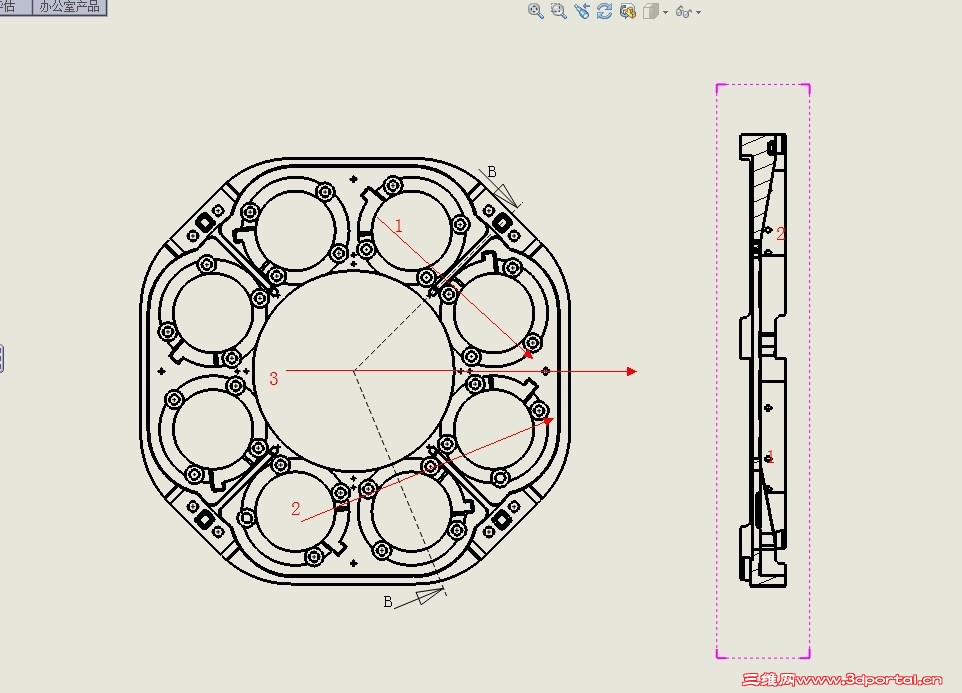

 楼主| 发表于 2013-3-24 11:55:07 | 显示全部楼层 来自: 中国上海
dulang0315 发表于 2013-3-22 21:35 static/image/common/back.gif
9 e' t9 T- L! m5 F- k: ]) W: v点击剖视图的边线,工具~对齐工程图视图~水平或者垂直
2 k) i* D/ R8 O, w如图  现在是两个视图方向的剖视图   我想要第三个视图的投影. X$ q1 I) V" n8 C0 y
视图3
视图3
. U8 @  }# V# E$ C8 ~& {  Y3 ]3 G# Z. W" F
 楼主| 发表于 2013-3-24 12:11:31 | 显示全部楼层 来自: 中国上海
杀苏 发表于 2013-3-23 12:29 static/image/common/back.gif  }; a$ N- p7 p- h% f
/ F4 @& y1 R( I! ?- h; g8 e如图    现在是我把其他切掉后的余下工件的左视图(客户放在右边)视图      是我不能在工件完全显示的情况下解决方法        红色的是旋转切线   我想要工件完整在剖切线绿色的方向投影    怎么做  谢谢
% ?& }, |0 s% t/ q* k% [: |7 J 未命名.jpg
