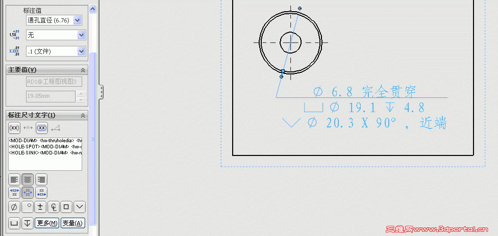

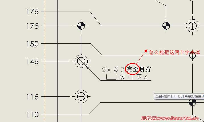

工程图里面的孔标注,零件用异形孔向导做的孔,在工程图中标注的时候,都会有完全贯穿的字样,我想把完全两个字去掉,只留下贯穿两个字,要怎么才能做到?
' M3 {3 l5 j4 ~# }0 |有的人会说,在左边的设计树里面修改,但那只是能改当前的一个,一个零件下来很多孔,不可能一个一个的修改。我是想能不能把根文件改一下,以后标注就不用修改了?

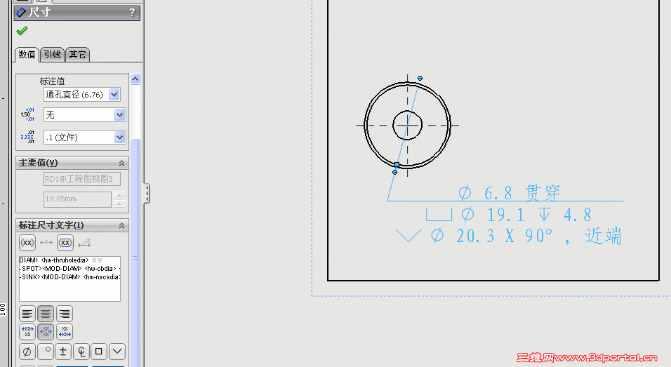

01.gif 8 D" D) Z, y4 N" {; T
把标注中的    <hw-thru>   改成   贯穿+ l9 T9 ]+ B: n4 _% ]+ `5 \
4 \& f, i! {  {6 J就可以了    自己琢磨的     希望对你有帮助

 楼主| 发表于 2013-3-19 15:51:22 | 显示全部楼层 来自: 中国福建厦门
bbaaiiyy 发表于 2013-3-19 15:37 static/image/common/back.gif, E6 l6 d- D% ~6 `1 U6 s- O6 Q# t0 ^( a- k
把标注中的       改成   贯穿% A! G2 I6 g& x; o6 f' p( _) W( J
* ~' I3 m" M7 n2 N0 y, j8 L
就可以了    自己琢磨的     希望对你有帮助
% |  ?! F' Z( D+ ^& r$ {
你这个是在旁边的设计书里面修改的吧?但是你只能一个一个的修改啊

发表于 2013-5-27 20:17:35 | 显示全部楼层 来自: 中国广东江门
修改这个文件就可以calloutformat.txt,

发表于 2016-5-27 22:35:59 | 显示全部楼层 来自: 中国上海
修改callout...文件就可以了,里面参数想怎么定义都可以。不仅仅是贯通
发表于 2016-5-27 22:40:05 | 显示全部楼层 来自: 中国上海
本帖最后由 desk121 于 2016-5-27 22:44 编辑 3 [- r# W! v" x2 ]: c2 Y/ ]
寂静天花板 发表于 2013-3-20 11:58
. {; [8 K5 O3 ^- v那你想什么呢,这都是关联的,模型这边是完全贯穿,工程图那边标注是就必然是完全贯穿。为什么你自己不改 ...
% k7 |: c0 A! C/ y. K0 n
别人提问题,你不知道就说不知道,楼主已经说得很清楚了。你题目都看不懂,他说东你说西。最讨厌你这样的叼毛
/ |# _  T, T% J+ U  @5 ^
7 ^: [8 O: L3 u. Z$ l  }% x修改X:\Program Files\SOLIDWORKS Corp\SOLIDWORKS\lang\chinese-simplified8 B6 k  ?, N% v1 P3 x0 E, H
下面的calloutformat.txt文件。查找GB往下找到Thru Hole这一项,将<hw-thru>换成贯穿两个字。
