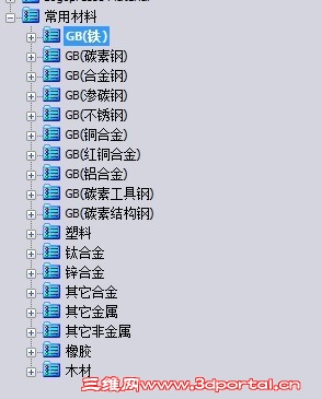

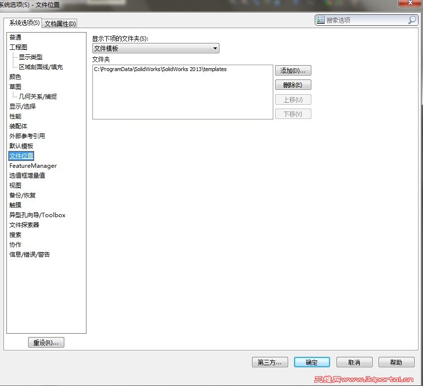

各位大侠,由于长时间不接触SOLIDWORKS,现在忘记工程图模板解压释放到SOLIDWORKS安装途径内的哪个文件夹内才能使用?另外一个就是材料库也不知道是放在哪个文件夹中?请大侠帮助一下,谢谢。

库是放在X:\Program Files\SolidWorks Corp\SolidWorks\lang\chinese-simplified\weldment profiles\iso文件下。工程图模板在选项-文件位置-文件模板里添加你的工程图模板就行了。

材料库添加在这里添加,点添加然后找到你的材料保存的文件包就O啦
