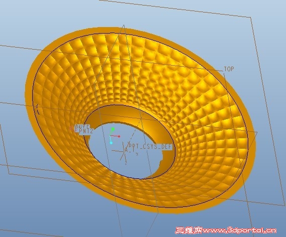

就是这个反光罩
就是这个反光罩
就这个反光罩) o9 r* ]# S' }( Q( z) K
透明部分不用管它
透明部分不用管它
透明部分不用管  就罩子部分怎么画 文件上传了
01.prt.rar
150.33 KB, 下载次数: 14
发表于 2013-3-20 19:53:18 | 显示全部楼层 来自: 中国广东广州
这个还是用抄数扫描,比较好点,然后处理一下。就算画要有尺寸才行啊。如果需要的话,我可以帮你扫描一下,建一下模型。

发表于 2013-3-21 08:19:35 | 显示全部楼层 来自: 中国上海
这个好做,但是会很烦的,先做出一条让后阵列。

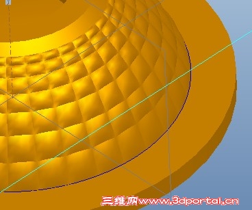

 楼主| 发表于 2013-3-21 08:47:08 | 显示全部楼层 来自: 中国广东佛山
WMG6000 发表于 2013-3-21 08:19 static/image/common/back.gif
" j3 q8 \# Z) D8 w$ I# ?这个好做,但是会很烦的,先做出一条让后阵列。
& `: c3 S+ B/ u" D: O" V) t我做出来的 不够饱满 你能帮忙看下吗
 楼主| 发表于 2013-3-21 08:50:21 | 显示全部楼层 来自: 中国广东佛山
ωêí℃ 发表于 2013-3-21 08:47 static/image/common/back.gif( Q: T7 C1 s; j8 |! R! a2 c
我做出来的 不够饱满 你能帮忙看下吗
$ R; ]/ i* N7 i 5555.jpg 都跟泄了气的一样 666666666.jpg 画这种弧度的稍微好点

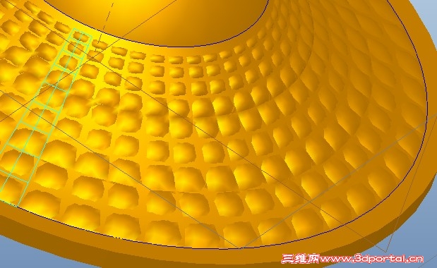

 楼主| 发表于 2013-3-21 10:35:41 | 显示全部楼层 来自: 中国广东韶关
ωêí℃ 发表于 2013-3-21 08:50 static/image/common/back.gif
( E% w# n( u3 _: ~都跟泄了气的一样画这种弧度的稍微好点
5 _1 h4 c) K* |9 t6 @5 e! z5 u 7777.jpg 做到这一步了,但是我是依据外侧画的 不能往内测加厚 要怎么处理好啊 。。

发表于 2013-3-24 18:07:17 | 显示全部楼层 来自: 中国浙江湖州
建议先在平板上做出这些点点,需要阵列;想做到如何饱满都行,再使用高级中的环形折弯。。。
