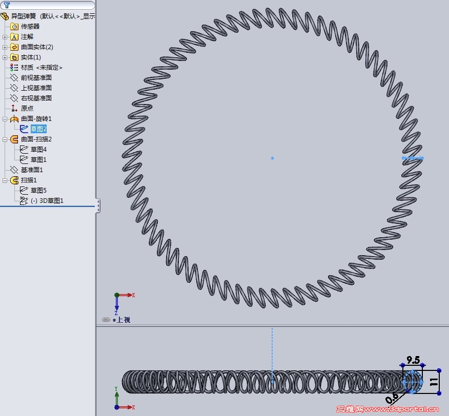

, x8 s2 Q  b; D3 x' N我一直想画出上面这种形状的弹簧,但不知怎么画?哪位专家能指点一下!谢谢啦!

可以借用公式曲线来完成

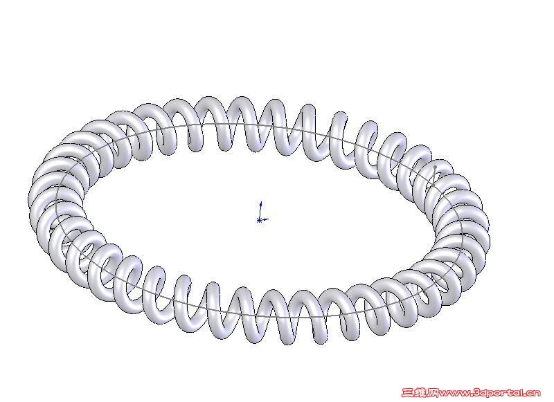

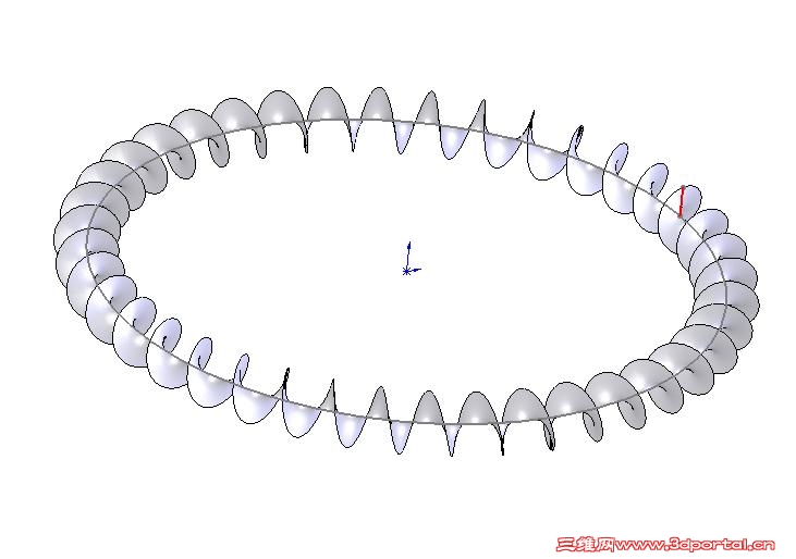

1.掃一個圓形曲面圓管
+ C7 l9 K5 O. _- q/ O2.曲面圓管中心線掃一片曲面..設扭轉2 N3 T2 v/ j4 |" ^$ k9 c8 u' Y, M
取1,2兩曲面相交線.即得環狀螺旋線

发表于 2013-3-21 17:31:07 | 显示全部楼层 来自: 中国广东深圳
给你个参考,我没有去试
asdolmlm + 3

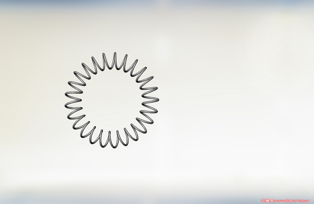

发表于 2013-3-21 18:24:43 | 显示全部楼层 来自: 中国安徽宿州
方法如8楼所述,请参考附件sw2012版

这个模型还蛮有趣,考虑了分分钟,给出一种简单的方法
) b$ f% a! K5 o3 H1、根据条件画一个圆和直线
1 F. ]: ?* k; T/ T6 `; k2、直线沿着圆扫描,选择“随路径扭转”,形成一曲面9 F" g  j* F1 h; \. X6 t
3、沿着曲面边线再用钢丝直径大小的圆进行扫描,最后隐藏曲面就行了) ]- A0 G& m3 @8 b! k$ a& i
还在用06版,不知高版本有何好方法!% ^6 ?2 ^7 Z6 b; q( H* @: Q
也不知别的高手如何画的,仅供参考!

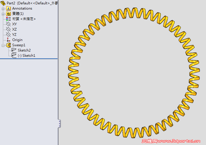

前輩,既然知道選擇「沿路徑扭轉」,為何不直接成形呢?6 v& x  H$ t1 P7 R# d
