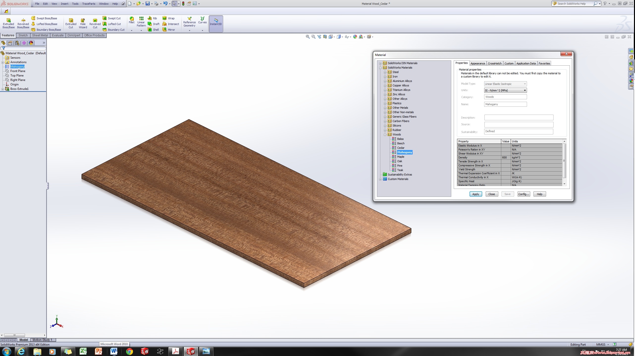

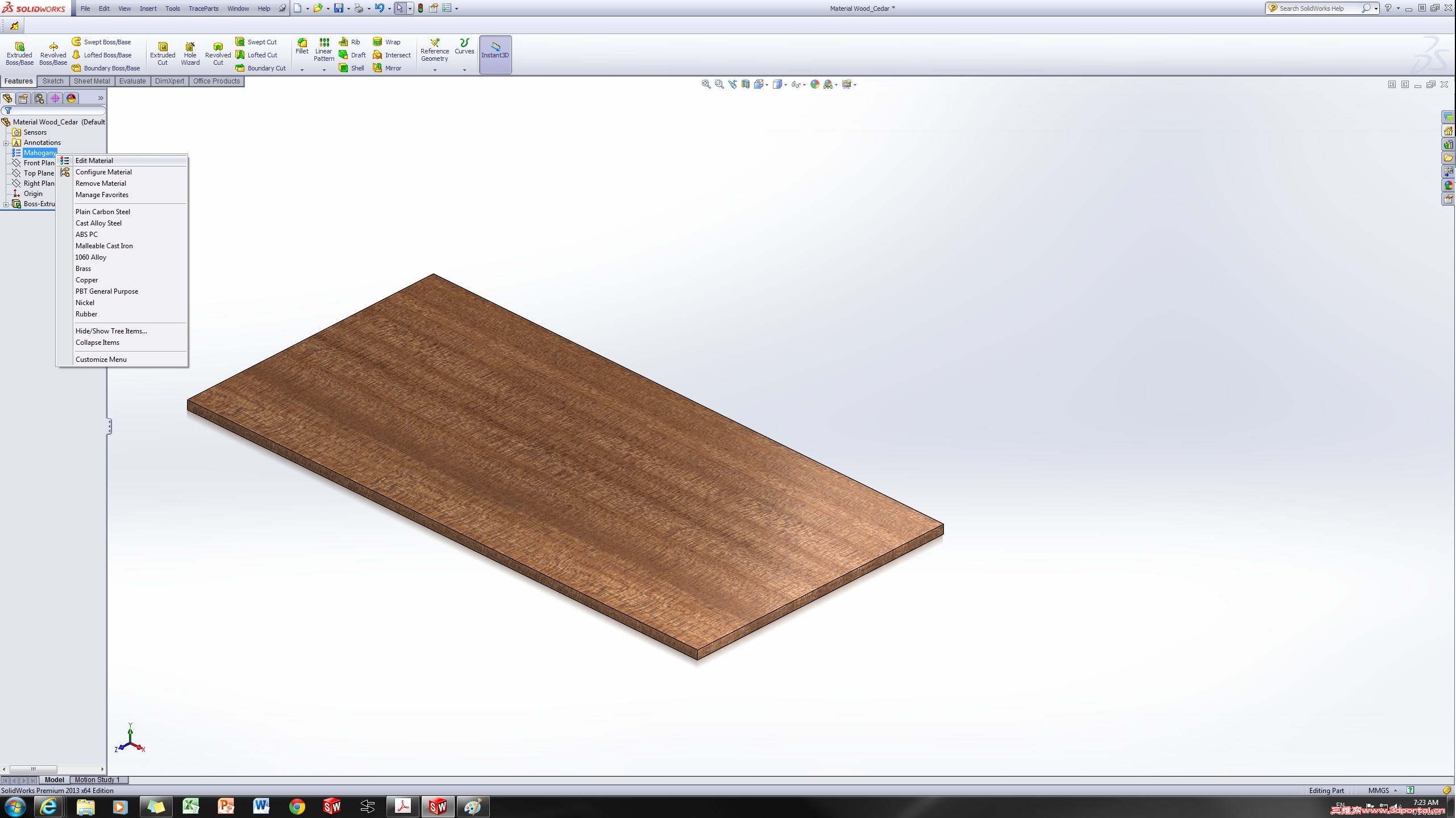

发表于 2013-4-14 07:33:24 | 显示全部楼层 来自: 马来西亚
用钣金工具
Material.rar
392.81 KB, 下载次数: 59

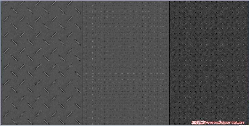

发表于 2013-4-14 12:48:34 | 显示全部楼层 来自: 中国安徽蚌埠
看看这三块花纹板的哪块适合用……
花纹防滑板.rar
144.38 KB, 下载次数: 277
阿帕奇 + 3
发表于 2013-4-14 13:53:41 | 显示全部楼层 来自: 中国江苏无锡
楼上正解,找到花纹板直接拖到工件上就可以了,不用自己画,累死人。

发表于 2013-4-15 11:24:36 | 显示全部楼层 来自: 中国广东广州
材质里不是有么 你赋予材质就行了 干嘛要画呢

发表于 2013-5-2 11:27:24 | 显示全部楼层 来自: 中国广东深圳
如果电脑支持realview的话,赋予材质就好了……, D# }/ W) I  ?% r1 K  `1 i# T9 }+ B
如果不支持的话,就贴图吧……

发表于 2013-5-2 13:47:55 | 显示全部楼层 来自: 中国辽宁盘锦
gld123 发表于 2013-4-15 10:42 static/image/common/back.gif  l8 M; p9 i/ }
花纹板在哪里?
  r: m1 n+ `8 W0 Q* _6 y8 C7楼不是贴出图来了吗

发表于 2013-5-6 07:54:14 | 显示全部楼层 来自: 中国河北廊坊
阿帕奇 发表于 2013-5-2 13:47 static/image/common/back.gif
+ N. R" C( S8 \, Y  q( \" F& K7楼不是贴出图来了吗
0 x* L7 S" D# a9 z
已下载,没有步骤,好像是贴图。纹理贴图不知怎么贴
发表于 2013-5-6 14:31:31 | 显示全部楼层 来自: 中国北京
上面的花纹钢板的附近,版本有点高,我是2010版本,打不开

发表于 2013-5-6 15:35:48 | 显示全部楼层 来自: 中国辽宁盘锦
gld123 发表于 2013-5-6 07:54 static/image/common/back.gif
( N6 I5 ~' Q, r$ n6 z已下载,没有步骤,好像是贴图。纹理贴图不知怎么贴
% x! f" X! f- I7 _, H( t哪是贴图,是赋予了材质
