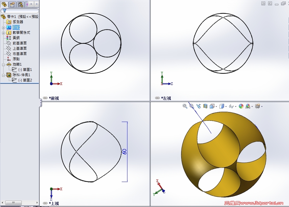

[已解决] 拉伸切除问题
学无止境~ 该用户已被删除
发表于 2013-3-20 18:23:07 | 显示全部楼层 |阅读模式 来自: 中国北京
发表于 2013-3-20 20:11:19 | 显示全部楼层 来自: 中国浙江嘉兴
留一些厚度,如0.001mm; s" U# {% e9 T$ C1 Q' n6 J
6 f+ t8 ~$ N) I( \" W" @4 }& \8 E 13032001.rar (198.94 KB, 下载次数: 19)
★新手★ + 5 应助
发表于 2013-3-20 21:22:15 | 显示全部楼层 来自: 德国
对啊,现实中也不是这样的道理吗?厚度为0不久断开了吗?  数了数应该断开成四个小块了。
