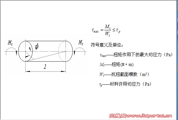

力学计算时的许用应力的具体数值为多少。(常用材料的抗拉,抗剪,抗弯,抗扭许用应力)。( e  m! U! [. {+ s/ O- |& O1 F
例如图中的许用切应力。

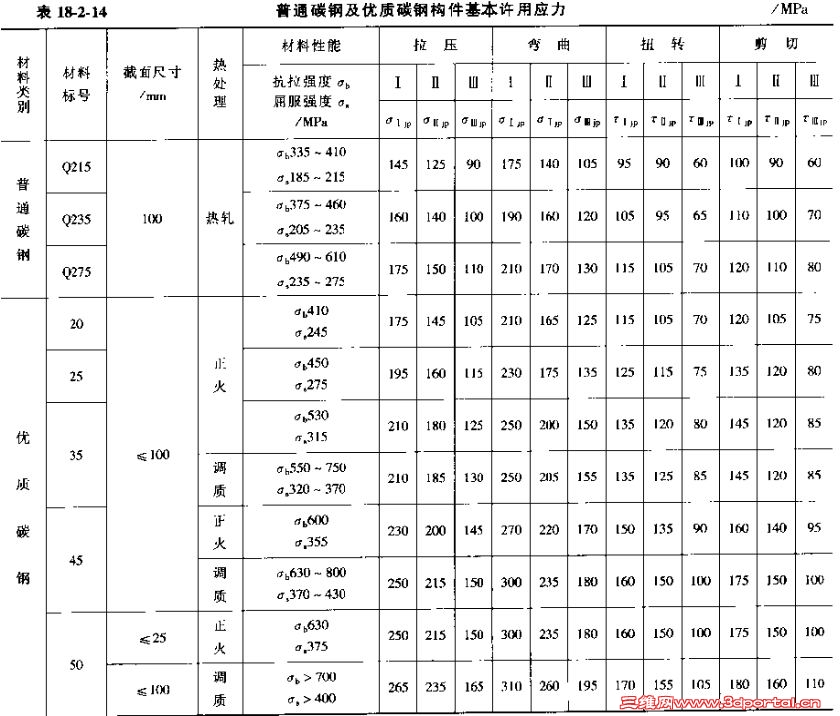

普通碳钢及优质碳钢构件基本许用应力见下表:
洪哥 + 5 感谢信帮助!

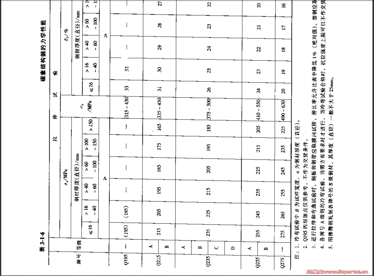

5 v3 f$ U2 S: E强度极限有没有数据表格的。或者在哪本书上有?
: a! H$ h  t7 G1 m* @8 u. e0 k$ Z4 F* _) M7 }4 F
强度极限包括拉压强度极限、屈服极限、剪切强度极限、挤压强度极限等,用时查设计手册中的材料篇章,或材料手册中都有。前二者是最常见的。我在三楼的表中就有抗拉强度极限(σb)和屈服强度极限(σs)。

1 E: r. V  l9 _8 c! g/ y3 c. O$ m麻烦那些应力下都有I、II、III,都表示什么呢

 楼主| 发表于 2013-3-23 09:10:59 | 显示全部楼层 来自: 中国江苏无锡
kingsail 发表于 2013-3-22 19:32 static/image/common/back.gif
% x2 K: t, u5 n麻烦那些应力下都有I、II、III,都表示什么呢
6 |; X1 I3 ~& Z6 g  ^
对称循环应力。不对称循环应力,静应力
发表于 2013-3-23 09:17:55 | 显示全部楼层 来自: 中国山西太原
' R1 U; k- Y! j( x* h* W麻烦那些应力下都有I、II、III,都表示什么呢
* f# e# T, \: ^6 U8 `4 J
I 类载荷:静载荷& P* D6 T( L. Q4 S+ I4 L9 v8 @  _. w
II  类载荷:脉动载荷$ H! L  A8 E; H" F( f  _
III 类载荷:对称循环变载荷; {3 m+ B+ N% x

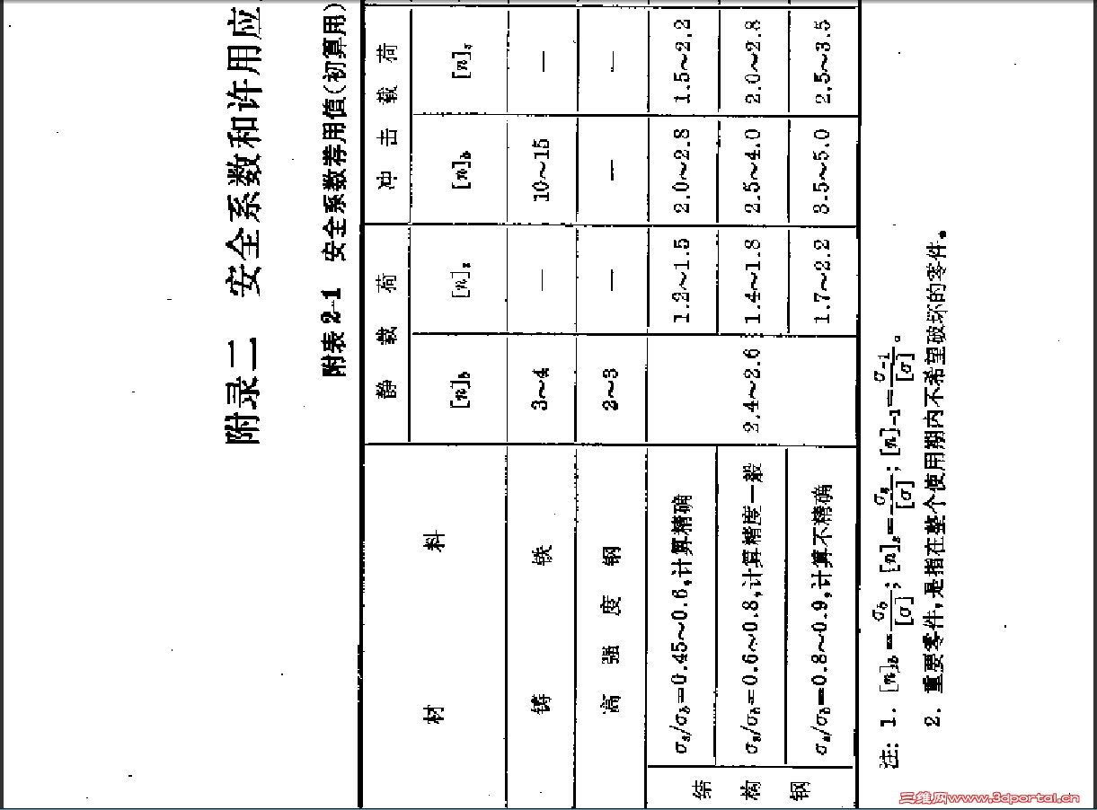

2 A; G$ c9 x" V) B# T你可看一下《安全系数和许用应力》(本论坛有),的附录二,专门列表说明各种受力情况下的安全系数。强度极限用的都是抗拉强度,弯曲、扭转、剪切情况下有不同的安全系数,可求得各种不同受力情况下的许用应力。
洪哥 + 3 感谢帮助!

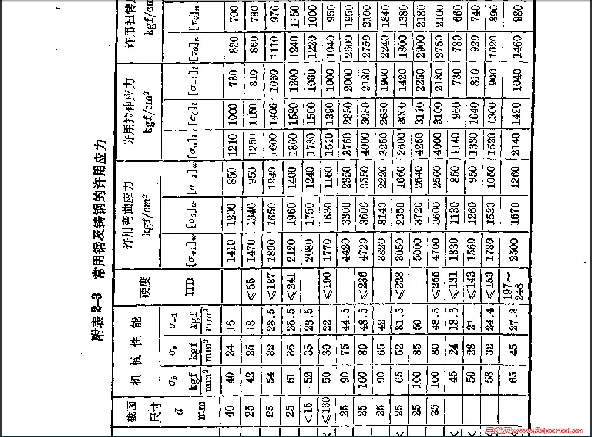

 楼主| 发表于 2013-3-23 09:30:02 | 显示全部楼层 来自: 中国江苏无锡
安全系数和许用应力---一书中查到下图。是许用应力。但我还是不知道强度极限啊?????
' P$ h! D8 f& U3 `3 g) o  ?7 {难道我要再去乘以安全系数,近似求得?????求指点!!!
 楼主| 发表于 2013-3-23 09:38:10 | 显示全部楼层 来自: 中国江苏无锡
gaoyns 发表于 2013-3-23 09:29 static/image/common/back.gif
6 g( ~* r! c! f- b  ?5 k- g你可看一下《安全系数和许用应力》(本论坛有),的附录二,专门列表说明各种受力情况下的安全系数。强度 ...
" _, {0 G: @5 t" E  [
4 Z8 y" s. x* ~1 G- V  T! W安全系数和许用应力---一书中查到下图。是许用应力。但我还是不知道强度极限啊?????
5 w/ Q& P; }  ^* r( ?难道我要再去乘以安全系数,近似求得?????求指点!!!

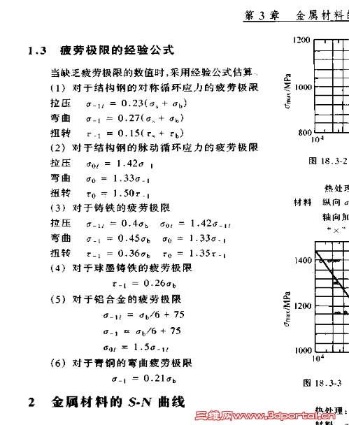

, F9 e  y5 v* k! ~  K1 g. e我是指的抗弯强度极限。抗扭强度极限,。抗剪强度极限。, r) y: O0 z; e3 B8 ?3 H, Y
但前面只有抗拉强度极限和屈服极限。他们之间有什么关系或者计算公式吗???

但前面只有抗拉强度极限和屈服极限。他们之间有 ...
: a6 D$ B1 e0 `2 w8 o4 }0 M, v* d
+ a2 R4 }* p8 l  e/ y
利用抗拉强度极限(有时用屈服极限),分别除以抗弯、抗扭、抗剪的安全系数,就得这种许用应力。这点在18楼已经说过了。
