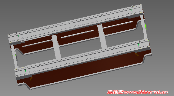

还想请两个问题,碳钢结构件与原材料在热胀冷缩方面的差异究竟有多大?
4 x0 u% C2 e! G5 P+ T7 c问题一:碳钢钢管长度为3800mm,根据手册上提供的热胀冷缩系数,如果温度上升30度,钢管伸长量为1.32mm,对于如附件所示碳钢焊接件(长度为3800mm),温度同样上升30度,该焊接件的长度伸长量是多少?膨胀系数是多少?它的膨胀系数的大小受哪些因素影响?该怎么估算?8 m: P# ?6 U% @; p- t
问题二:如果我要求钢管的伸长量(绝对值)与该焊接件的伸长相同,钢管的长度应该为多长(钢管长度可以减小)?

钢管的长度不能减少,否则温度降低后焊缝长期拉应力,会断开的。是否可以考虑加膨胀节来补偿?

谢谢!您误解我的意思了,钢管与该结构件是两个独立的实体,没有连接关系!

一般结构件的热伸长,是按材料在加热范围内的线膨胀系数和总长来计算热伸长,至于结构的影响应该是不大的,例如煅烧窑体的热伸长计算,就是按各方向的尺寸来计算,长度按总长计算,直径按外径计算。
