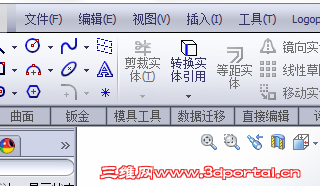

发表于 2013-3-21 22:17:59 | 显示全部楼层 |阅读模式 来自: 加拿大
AutoCAD和Solidworks之间有共享的成份吗?或只能重新画?
发表于 2013-3-22 09:32:45 | 显示全部楼层 来自: 中国江苏无锡
平面图可以导入sw

. ~3 v( ?2 |" J( P$ D请教如何导入?

请教如何导入?CAD是指AUTOCAD吗?
发表于 2013-3-22 12:06:02 | 显示全部楼层 来自: 中国广东东莞
按插入那在指dxf/dwg即可

好的,我试一下,谢谢!

嗯 可以导入AUTOCAD

AUTOCAD导入到SOLIDWORKS,是不是只能读,不能改?因为它没有建模,能用它来做草图吗?
: B9 q- q. c9 w' W) |2 D! |( x
将CAD图纸转换为SolidWorks三维模型详解
9 [7 B, l. \  Ahttp://www.3dportal.cn/discuz/fo ... read&tid=229787

平面图可以导入sw,但是立体图就不行!!!!
