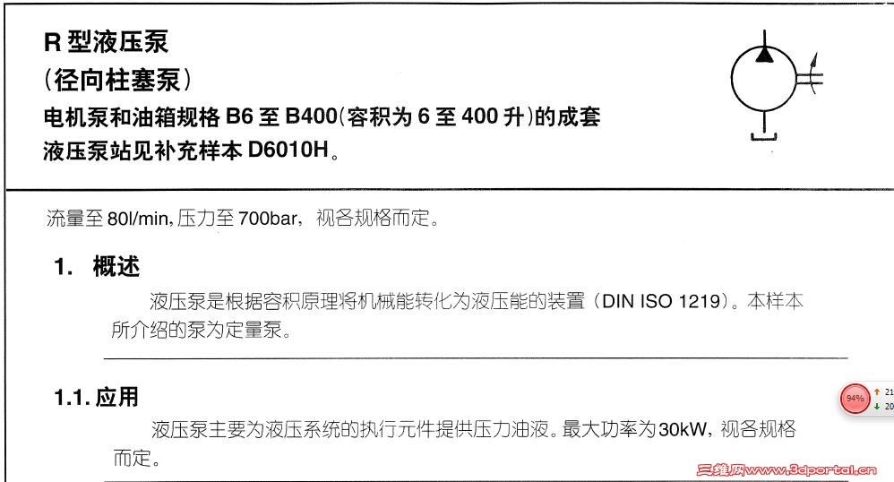

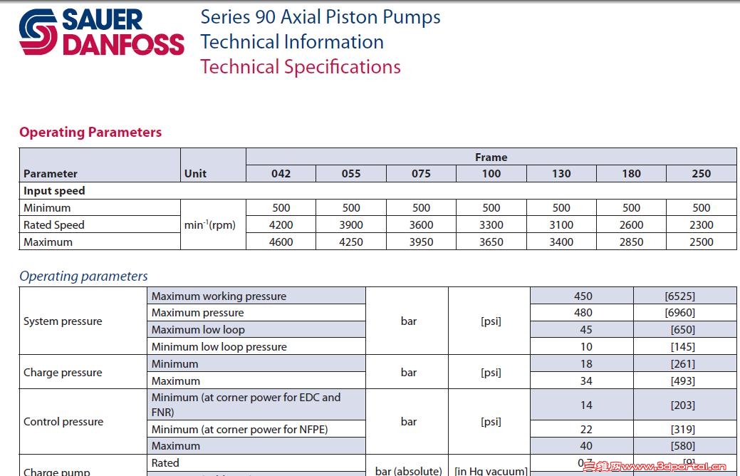

发表于 2013-4-8 20:50:15 | 显示全部楼层 来自: 中国浙江杭州
" T! h9 W7 x( o& w
# l9 f) `$ n! @  A4 `( k" a坦率的告诉你单独一台泵同时满足“额定工作压力50MPa,流量600L/min”是找不到的,如果把50MPa作为必选项,那么可以考虑用哈威的径向柱塞泵多泵工作,哈威在超高压领域还可以,还有瑞士的BIERI也可以达到这么高压力,但流量单泵达到600L/min,不现实。- u: M8 r: u% P2 n/ N' O  g# }
林德的开式泵额定压力可以达到420,sauer的闭式泵可以达到额定压力450,其他的真没听说这么高的。如果是水压达到1600bar我可以推荐产品
洪哥 + 3 感谢帮助!
