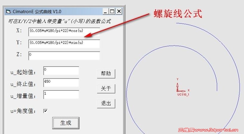

发表于 2013-3-23 13:35:13 | 显示全部楼层 来自: 中国浙江绍兴
借助外挂插件也可以实现公式曲线!
