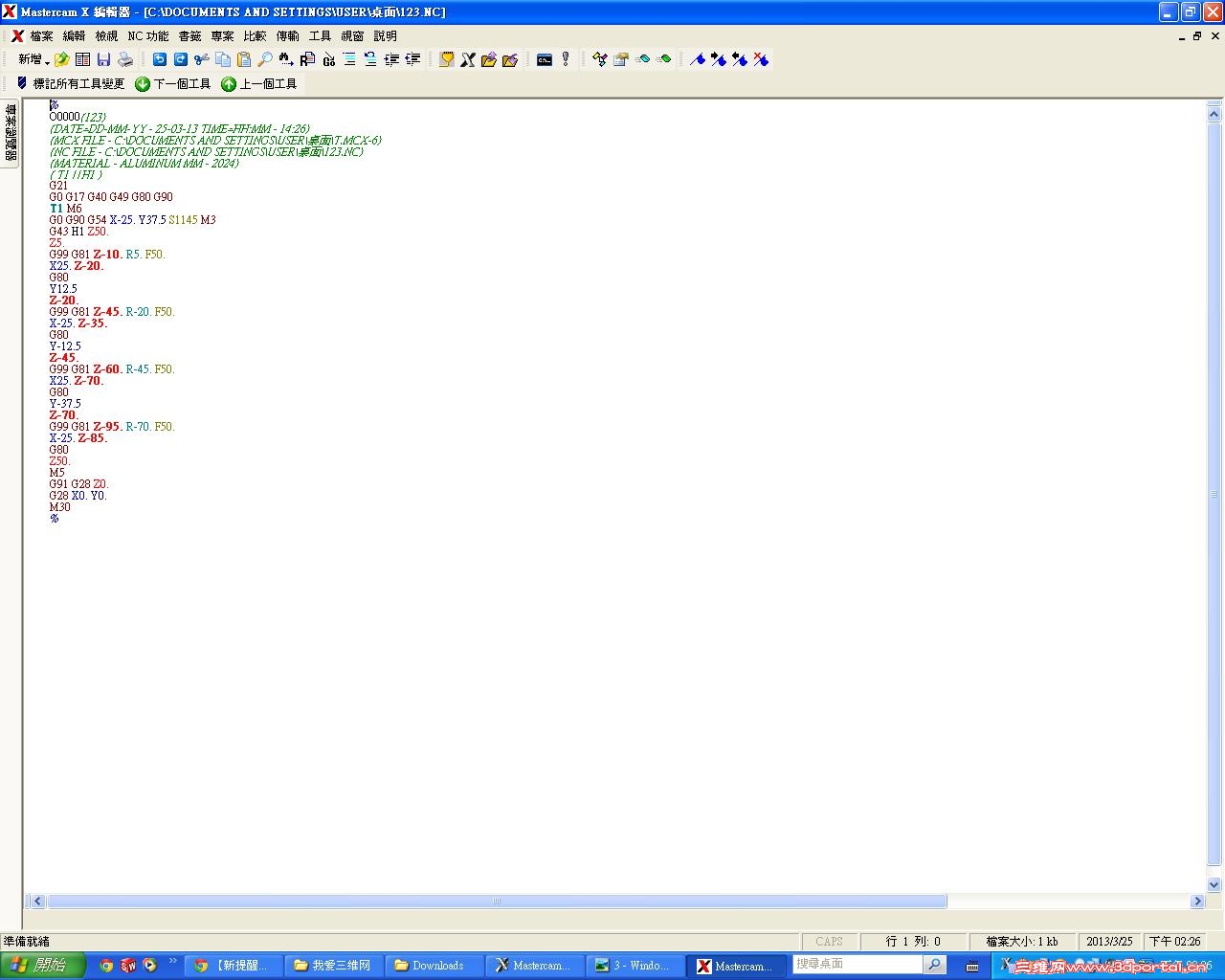

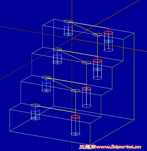

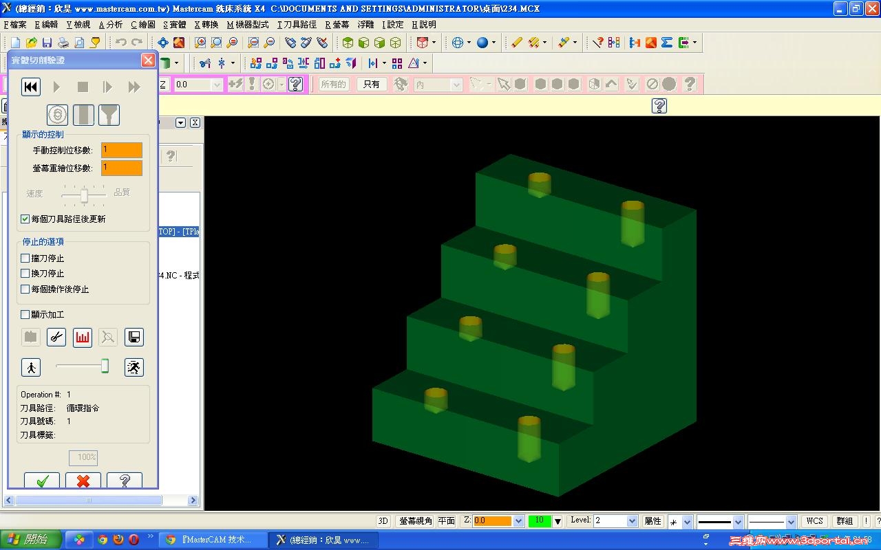

1.)階梯上2個有10mm孔~深度為10mm及20mm深6 L8 |1 o- ]) M' m# ~6 F* L
((限制使用一段程式~全部鑽孔完成))
7 _* p$ X' H% w- Q$ n
! u5 U$ E' ]% R& L) @# [3 ]# A8 L% Q轉出如下:. a7 P. w. B" Q% N
4 u3 a6 F3 z7 T) {9 O9 q5 Q; wO0000(234). A8 }  w7 U) y" S9 i) C
(DATE=DD-MM-YY - 24-03-13 TIME=HH:MM - 01:53)
. P, H( g1 h8 B, p( I; u" G( T1 | | H1 )* m+ h* ~' Z5 q( ]& l. b: y
N100 G213 @- x, g* n2 s! S. o2 }% Y  M
N102 G0 G17 G40 G49 G80 G90
7 x" z) f. u) @% Z  b6 }N104 T1 M6
- p, _6 A, N! s7 ?$ i' gN106 G0 G90 G54 X-25. Y37.5 S1910 M3% W  y9 x9 j* G. o2 I; H
N108 G43 H1 Z100.
* g+ Q+ v0 q. q( ]1 V* mN110 M8
2 J* r6 z% s5 g- |( X8 \* UN112 G98 G81 Z-10. R2. F114.' X% ~; q. M- ^0 u. m) q
N114 X25. Z-20.
! g9 u8 E0 b8 \N116 X-25. Y12.5 Z-35. R-23.
0 h+ E+ \. S! i' h6 D# y: G+ pN118 X25. Z-45.+ K5 G; S% p% S) Q6 S1 x  `0 U
N120 X-25. Y-12.5 Z-60. R-48.
$ m7 Y/ N  R- D" Z0 W+ `N122 X25. Z-70.
) F: c& i' A8 p* S( {N124 X-25. Y-37.5 Z-85. R-73.
  P6 {: k. n- RN126 X25. Z-95.$ T% {. C' s& i
N128 G80
9 l; M+ N- G' t4 v# tN130 M91 w( N2 W6 r6 B+ q
N132 M5
) Z6 F7 P1 Q5 o% w+ I5 P9 p# ON134 G91 G28 Z0.
) X1 D9 N+ r# x7 fN136 G28 X0. Y0." ^! p5 G: L: ~" d" O) j
N138 M308 S' R) ]9 ~  L% E
%. ?; B% T5 S/ L' R# |

编程的时候选择增量就可以了

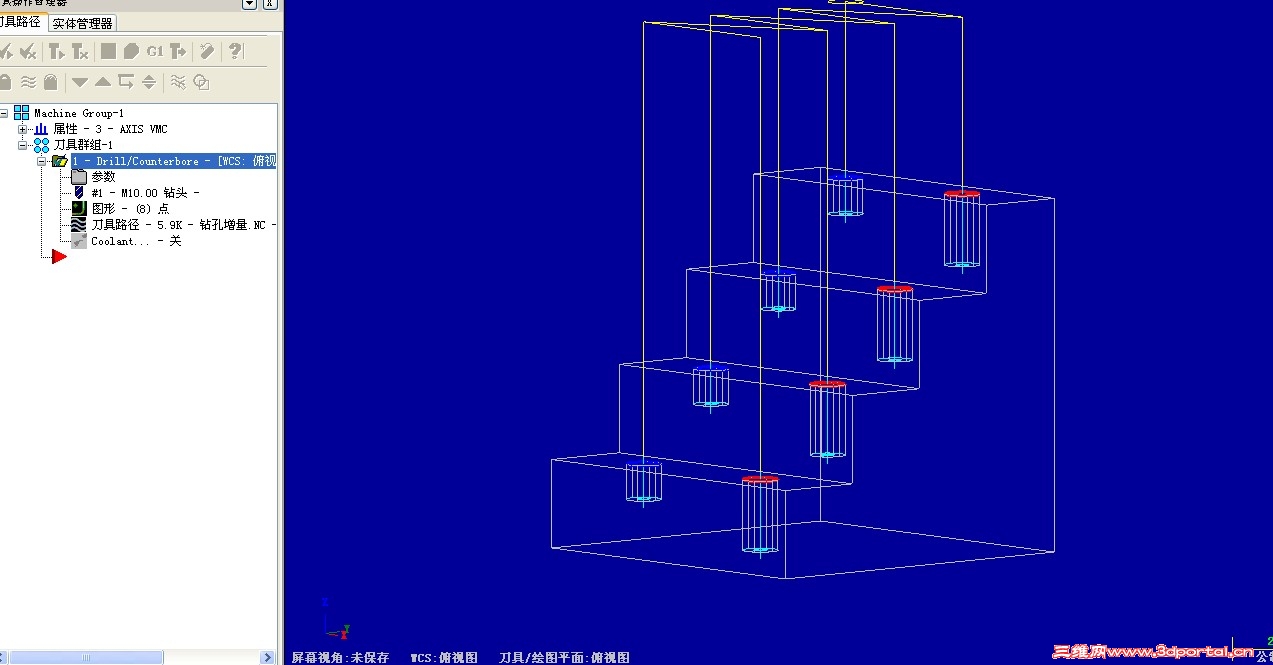

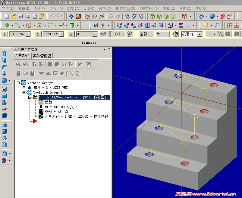

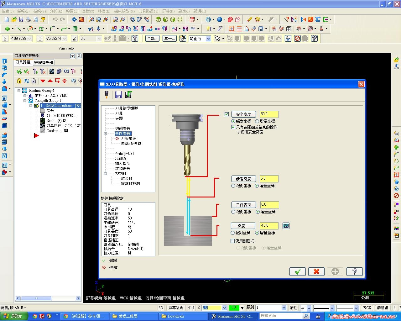

发表于 2013-3-25 13:17:47 | 显示全部楼层 来自: 中国江苏盐城
本帖最后由 0203cj 于 2013-3-25 13:20 编辑 7 ^6 b  ^2 X0 w
9 H) X3 h6 b! H! C- Z2 f8 \4 L简单的很 要的任意效果可以在图形节点里修改,别买官了 HOHO
1 M* s9 n" ^$ w9 L% }' T发个最基础的
* W1 ?! ?$ V- `3 k" u1 X图没完全按你的意思去做  只要是意思明白就好了
你的功能都可以在这里修改
你的功能都可以在这里修改
效果图1 楼主评价下我说的对不
效果图1 楼主评价下我说的对不
是这样的意思吗
是这样的意思吗

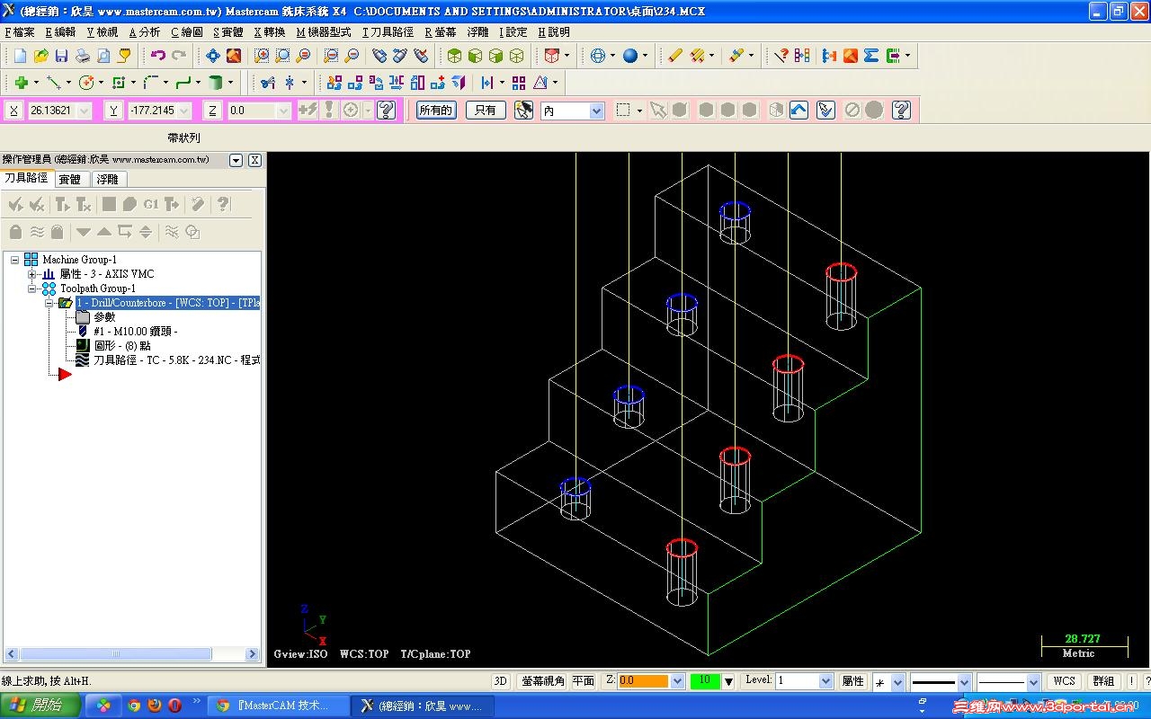

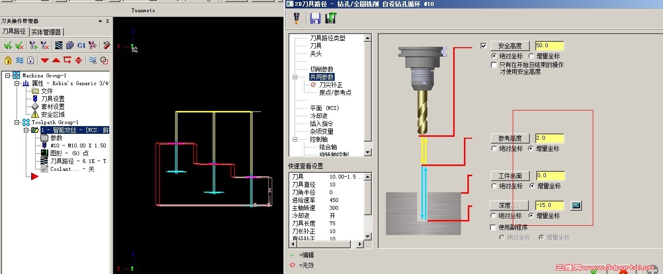

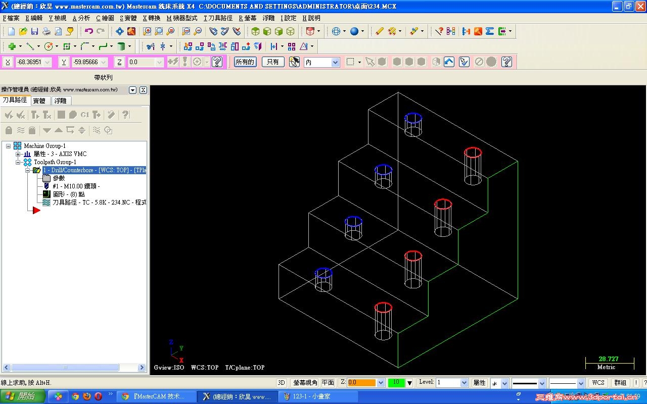

发表于 2013-3-25 13:54:29 | 显示全部楼层 来自: 中国四川成都
未命名.jpg 0 \0 Z5 k2 c6 ?1 ~

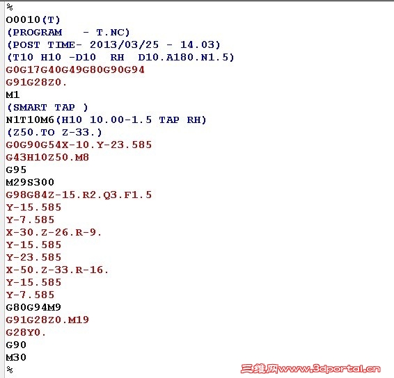

发表于 2013-3-25 14:04:54 | 显示全部楼层 来自: 中国四川成都
未命名.jpg ( f( U: q% M" Q4 ~1 D

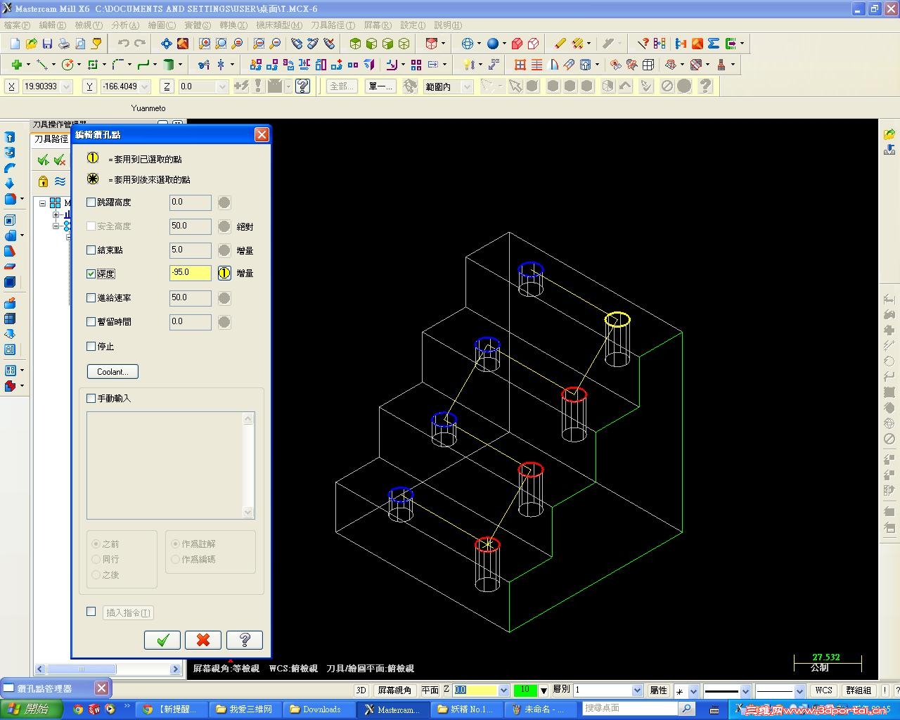

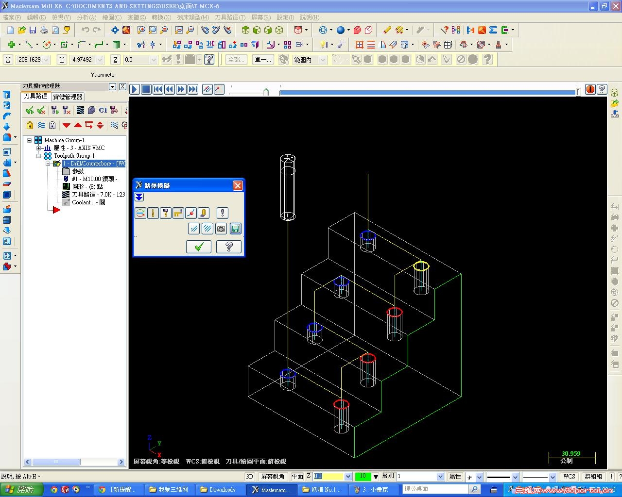

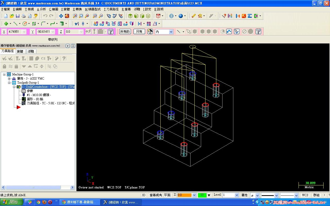

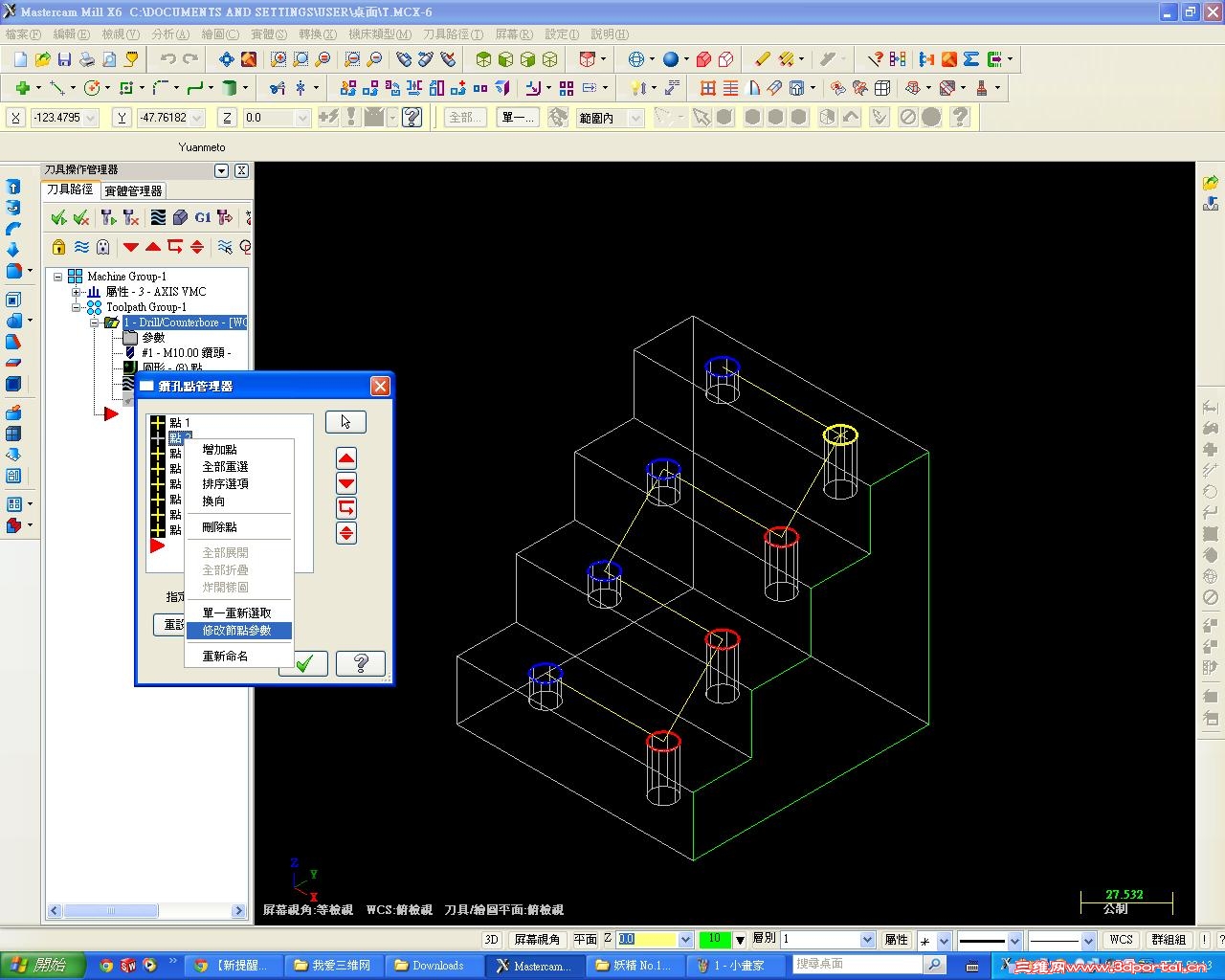

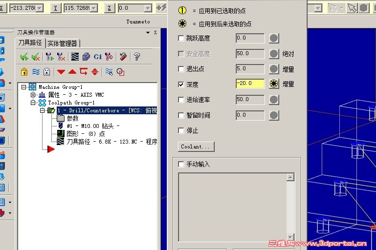

发表于 2013-3-25 14:28:37 | 显示全部楼层 来自: 中国台湾新北市
看看我的!
" X# Z. W2 \. q1 X! h/ G* g" W) N* F  m
! y/ k0 T% `; Y2 i; R6 P) E  @. [: E7 Y+ L. i- b, ?) |
. G8 i. ~6 e5 c9 v7 H& K* D3 h
改各參數為增量
改各參數為增量
修改節點參數
修改節點參數
改變各點深度再用z軸去抓決對座標不是只改數值增量喔!
結果^^
結果^^
結束
結束
发表于 2013-3-25 14:37:14 | 显示全部楼层 来自: 中国台湾新北市
13樓大!題目是很簡單,但你下刀點和刀路怪怪低^^
6 w; r) _9 G1 m6 V- q樓主出這題目我覺得很實用,實務上用的著,算學到一招!
. Q" t: W  V. \- {這是敝人的用法^^各位指教!

 楼主| 发表于 2013-3-25 20:16:06 | 显示全部楼层 来自: 中国台湾
yalukie 发表于 2013-3-25 14:04 static/image/common/back.gif
: Z$ V( [2 j3 q: ~& p0 x
對一半^^
