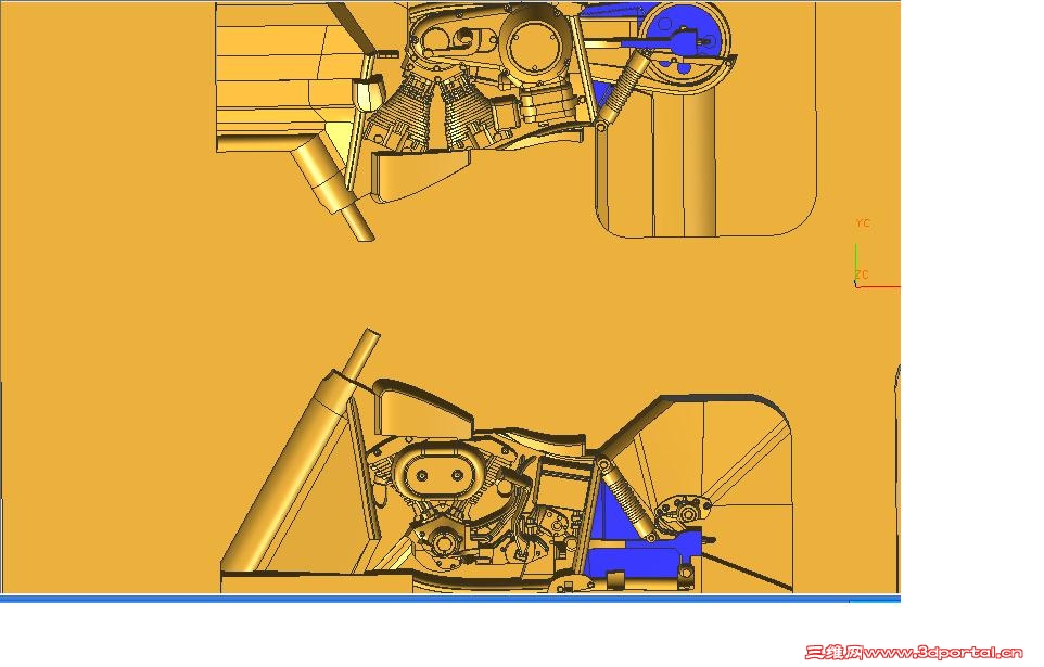

发表于 2013-3-24 09:55:46 | 显示全部楼层 |阅读模式 来自: 中国广东深圳
未命名11.JPG 未命名12.JPG 未命名13.JPG 如图,难点在于,尖角太多,而且圆角太多,
- d( n: @7 u" {" X; f; c如果按照常规的把一个大的分割为几个小的方法,则很难下手。大家帮分析怎么拆

确认全部R角过渡几个电极估计就可以了,要不一个一个,你不亏本才怪啊
 楼主| 发表于 2013-3-24 11:06:47 | 显示全部楼层 来自: 中国广东深圳
能具体点吗?

没有更好的办法 适当修改下造型,尽量减少放电!

这些垃圾东西没啥要求的." u/ k/ D+ y. `# x; Q  T* h
我之前的做法是一个整工,1mm的刀具刃长10mm清角.3 ~2 c1 W6 j1 t; C; c, A" j$ G' d
0.5的4mm,清不到的不管." z; {* o( S3 v" _* P- I
钳工去处理.

取一整个石墨电极   雕不到的小角或者直角叫模具工修电极   石模相对来说还是比较好修的
