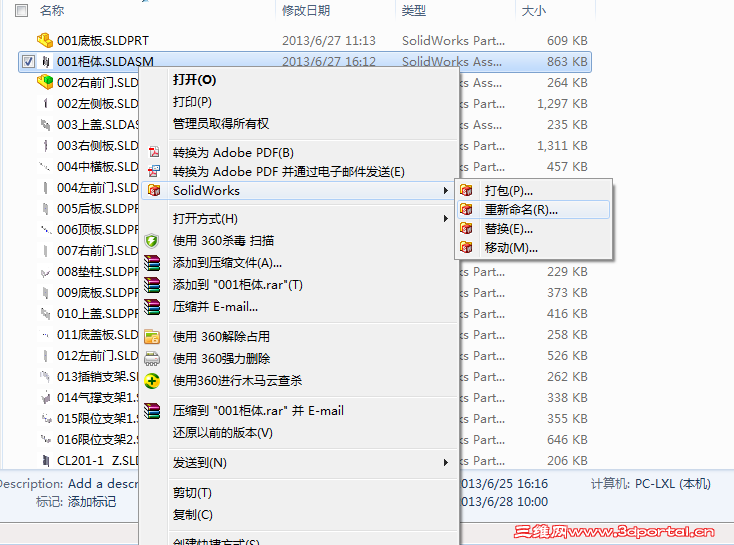

发表于 2013-6-28 10:05:32 | 显示全部楼层 来自: 中国江苏南通
sw是可以重命名的,2010是可以用的。我这个图是2013的。
; t8 T6 C/ |6 V" j4 P sw重命名.png

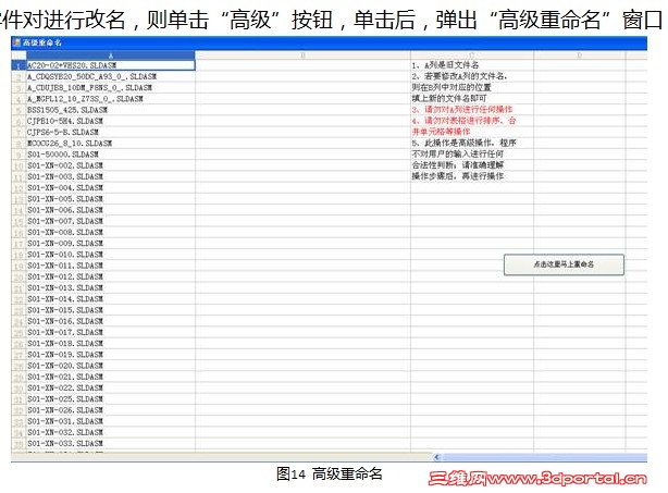

发表于 2014-4-10 19:11:09 | 显示全部楼层 来自: 中国广东深圳
这很简单。从EXCEL表格外复制 一批新的图号到 “Solidworks二次开发工具箱V3.0.rar” 按确定按钮,搞定!!!
2 p6 j1 G9 g6 K/ ~( whttp://ishare.iask.sina.com.cn/f/68824237.html  可以解决
