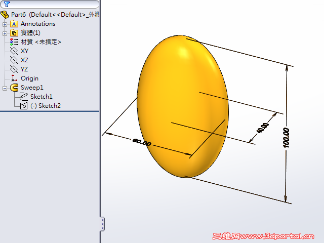

赤道半徑和極半徑決定了楕球體的形狀。一個簡單的掃描特徵就可以解決的模型。8 r: b6 S' L) |+ P6 x) q
再者,SW何時支援用方程畫曲面或實體了呢?/ r) r$ D# M- L7 C: B6 v. f
