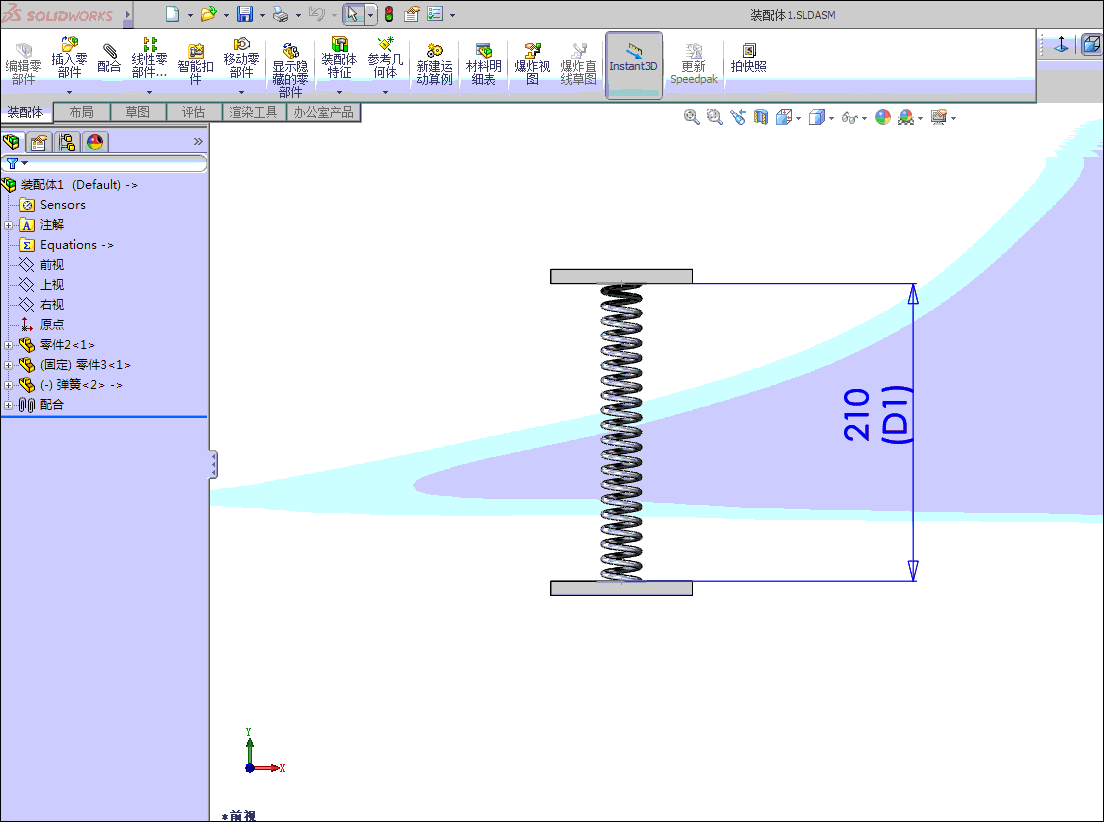

重新又看了下,你是想在SW中装配弹簧实现压缩或拉伸效果?6 [0 L+ q2 {. {, o! }& j) R
首先建立基本零件,具体结构可以自己设定。。 9 G6 U# Z; T6 r; S3 T
选择前视基准面,建立圆形草图,尺寸自己定,拉伸草图,选项如图:
$ t0 I1 z* I1 X. n) ?, j由该零件生成装配体,将零件设定为浮动状态,添加配合,通过配合零件基准面和装配体基准面,固定零件1的位置。 ( q( r+ v( J* x$ t3 y3 w8 K
再次插入零件1,添加同轴心配合,以及面的距离配合。
6 I8 ?9 v3 z7 Y' n) z  J* U3 A如图:0 I0 A1 R1 I" h) ?5 Z
插入——零件——新零件,单击装配体前视基准面定位新零件,& W1 d' H$ X& v% A
在新零件编辑界面下,选择前视基准面,绘制直线,直线的两端与一直零件边线重合。0 S9 t( q: D/ ~4 H6 L
选择前视基准面,绘制草图2。
: @. B, y1 e" S" _5 c插入——特征——扫描,
! e/ R3 l, W* ?选择前视基准面,绘制矩形区域,矩形边线与已知零件边线重合,切除拉伸," ]9 T8 [. ~# w) y/ d. W" \
退回到装配体编辑状态,打开动画插件,
% `0 x2 V' {3 |! `为便于观察,编辑零件颜色,通过添加零件键码位置)。播放动画即可。最后通过视频录制或者gif录制来查看最后效果) k' X; d( r4 I- b

示意一下这类的装配方式,不知道楼主可不可以从中找到方法!如图:, y2 @5 x9 x) s
, N; m4 W9 i* i$ Q: ~2 C2 c9 |; I 1.gif
