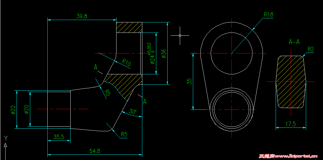

本人新手,求高手帮忙弄个图出来,琢磨了半天也不知道此图如何下手,在线等!

我的是SOLIDWORKS 2008 版本,大神帮忙上传源文件最好我能打开,小弟不胜感激,在线等待高手。
 楼主| 发表于 2013-3-26 11:28:23 | 显示全部楼层 来自: 中国湖北宜昌
上面35.5的尺寸错了,是8.8,搞错了
发表于 2013-3-26 13:31:33 | 显示全部楼层 来自: 中国广东深圳
你的图都不完整,画什么呀~
 楼主| 发表于 2013-3-26 13:35:34 | 显示全部楼层 来自: 中国湖北宜昌

求指教,哪里不全?或者我把DWG文件源发上来
3 f% S6 L) d: ?9 D1 _0 Q
$ S: j, x) O! w  m高手帮忙,主要是弄出这个形状也好的呀!
发表于 2013-3-26 19:55:15 | 显示全部楼层 来自: 中国河北石家庄
虽然不是高手,但本着学习的目的也尝试了一把,很遗憾,实在无能为力. e4 p% p! K6 @5 F
两个圆圈圈过渡处截面交代的不是很清楚

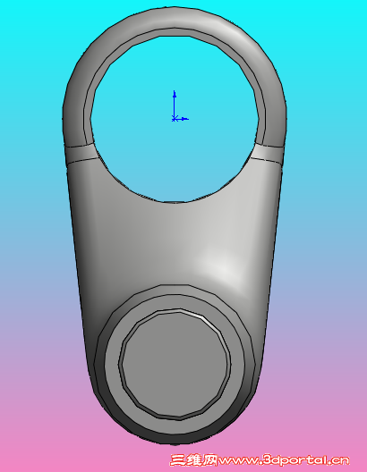

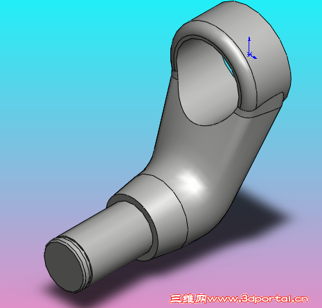

发表于 2013-3-26 22:40:21 | 显示全部楼层 来自: 中国台湾
練練手..差不多就這樣吧..: ]! x2 m8 e1 Y! g* U9 L

发表于 2013-3-30 11:08:10 | 显示全部楼层 来自: 中国台湾
look1014 发表于 2013-3-30 09:34 static/image/common/back.gif
* M& X7 f0 ]5 ]! G% x! g哥们,你的文件解压了,怎么不是SW的文件啊?无法打开啊!我的是08版本
1 X3 {2 y2 V9 s1 p6 X
那是03版 eDrawings 的檔案..: g4 L7 H7 _' C7 ~& T& ?! m% |
我是用曲面鋪面鋪出來的..很多時候別執著於實體建模.

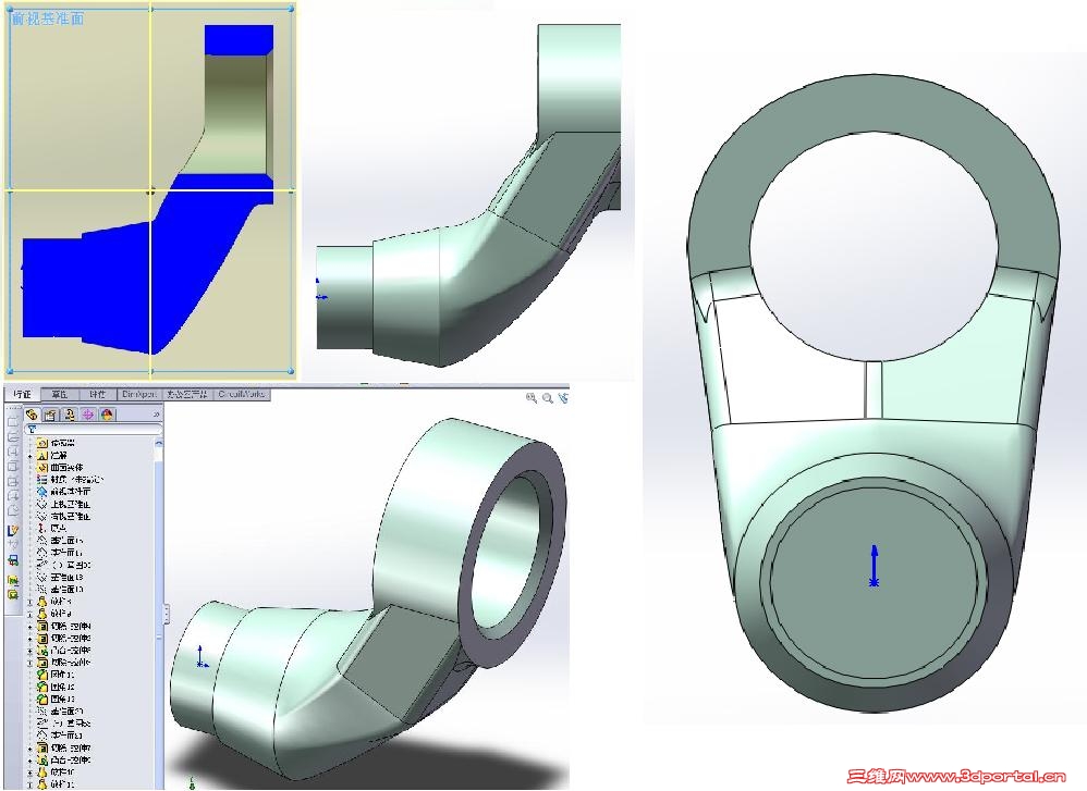

 楼主| 发表于 2013-3-30 14:03:20 | 显示全部楼层 来自: 中国湖北宜昌

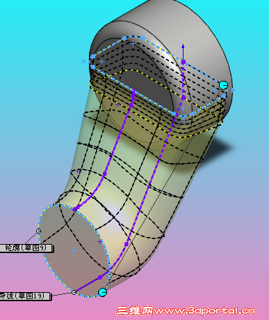

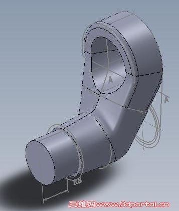

谢谢楼上几位高手帮忙,虽然图片和文件都打不开,但是小弟看着你们图片样式,自己慢慢摸索,终于完成了,
0 E! E8 W' e) R( p& K, j) }6 Y+ |其实这样的零件会画了感觉也是很简单的,主要就是放样凸台的引导线这里弄好了,还是比较简单的,下面上图,高手勿喷!

发表于 2013-3-31 13:12:18 | 显示全部楼层 来自: 中国广东深圳
look1014 发表于 2013-3-30 14:03 static/image/common/back.gif+ W" c' u$ B6 C
( R7 t# ?- @% l: @" A+ D3 P4 A* [ ...
2 [  p/ e" U7 I& d9 D" o+ V不过我感觉你那个A-A的截面好像没做出来啊:doubt:
 楼主| 发表于 2013-4-2 21:35:57 来自手机 | 显示全部楼层 来自: 中国江苏南通
Drea.m℡ 发表于 2013-3-31 13:125 M9 D! g; h" Y( Q8 R; d" G# M
5 t8 _$ e" p3 W
做出来了,你可以在看看,我图片可能没上传,当原文件确实是到位的

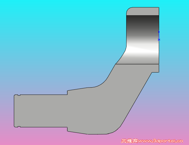

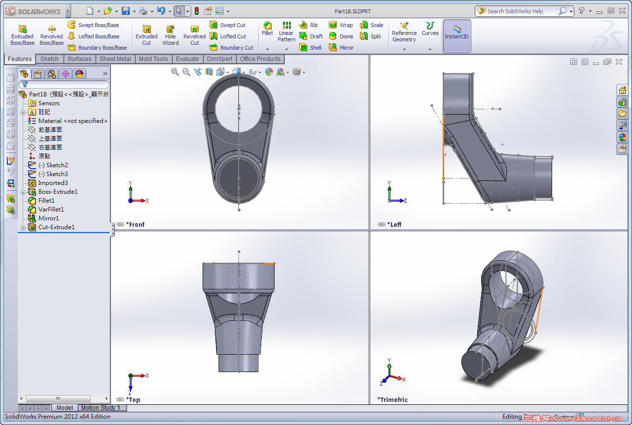

发表于 2013-4-23 07:10:04 | 显示全部楼层 来自: 新西兰
我不是大神,但试着绘图,失败很多次,才得到目前较佳的图
, [& h8 ]. N" O& f3 @' ] Q02.png 1 @" V3 z% Y& e4 ?8 d+ a
4 b2 I: J% g; a# A Part18.rar (375.75 KB, 下载次数: 2)
