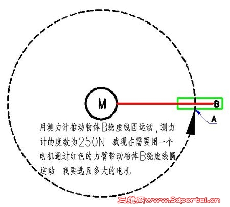

电机的转速是1400转/分钟,通过1:40的减速机减速后转速为35转/分钟,B的质量是45千克, 绕圆心转动的半径R为25cm

先顶一个,等待高手给方案,我抛砖引玉:这有点类似起重器的起吊旋转运动,负载应该为B与力臂的重量,也就是250N。扭矩为负载乘以减速机输出轴半径,得出减速机输出扭矩后除以0.7的工作效率与40的传动比得出电机输出的扭矩,如果选用的是普通电机,则启动惯量预计估算,如选用私服电机,则需要计算出减速机的启动惯量。

同上,基本没有什么问题。但需要考虑旋转方向是平面还是垂直面。
