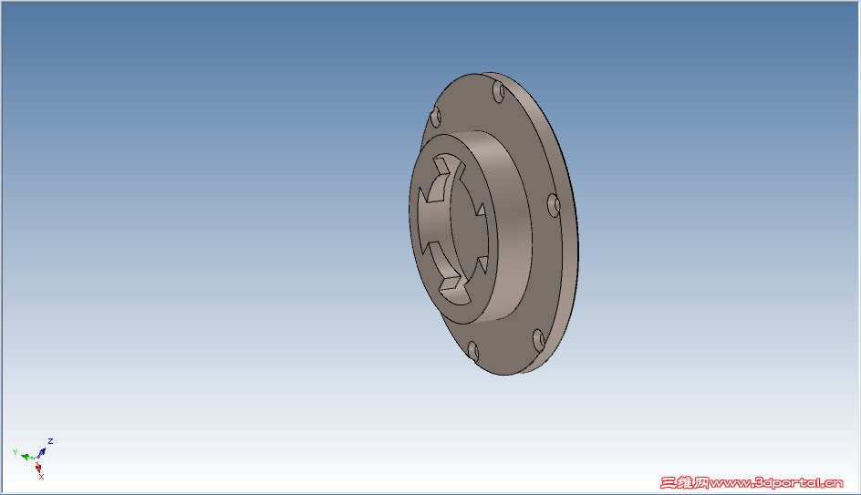

公司出了一款产品,要加工内斜面,现在发的是一公,请问这样设计普通的数控能加工出来吗??

不好干啊,要求不严的话,分成两块加工,再焊接吧

发表于 2013-3-26 15:31:15 | 显示全部楼层 来自: 中国广东东莞
/ g' i* d& ^! g; I6 l5 A6 t1 M+ z3 H" \" ^
不是不能加工,而是不好加工,成本高!能否将圆孔底部打穿?
7 ~; D; p) q6 ?" E% L; L* N5 o打不打穿都要用电火花加工,还有电火花加工的接痕。这就是结构工艺性不好的设计。
. V0 Y: A# c$ n% l* X: |就是改成组合件也要电火花加工。因为斜面与圆柱的交界必须用电火花加工,铣刀不能把清根。

 楼主| 发表于 2013-3-27 15:39:14 | 显示全部楼层 来自: 中国重庆
用加工中心做,要专门定做T形刀具,麻烦。

发表于 2013-3-27 18:52:04 | 显示全部楼层 来自: 中国湖北十堰
有可能的话分成两件方便加工.

发表于 2013-3-27 20:19:07 | 显示全部楼层 来自: 中国河北石家庄
分两件,打定位孔再装配

发表于 2013-3-28 14:56:22 | 显示全部楼层 来自: 中国江苏苏州
如果对于内斜面是配合面的话,那要求肯定很高,不允许有接刀痕迹的。可以考虑要4个凸台装配上去,先上高精度的数控车床把内斜面精车出来,满足光洁度和锥度要求,然后通过打销孔把这4块装配上去。

发表于 2013-3-28 15:34:12 | 显示全部楼层 来自: 中国广东东莞
欠你一夜情 发表于 2013-3-27 15:39 static/image/common/back.gif0 B. [+ q. H2 x" R4 R
* ~+ M, @" e* i! }7 p- G& X5 xT型刀加工平面凹槽可以,到了这个面是斜面,T型到加工不了(斜面与圆孔相交处是大圆弧面,不是斜面)。

 楼主| 发表于 2013-4-2 17:13:33 | 显示全部楼层 来自: 中国重庆
唉,搞到最后还是分两件加工的,大外圆端面用螺丝和内斜面连接。谢谢各位。

发表于 2013-4-2 18:57:45 | 显示全部楼层 来自: 中国上海
什么材质?公差要求?数量多少???
. s) f# p6 N7 `. k1 M' x8 F0 F要求不高数量大去熔模铸造

发表于 2013-4-5 23:51:43 | 显示全部楼层 来自: 中国广东中山
不复杂呀,先在车床上车出底面和内沟槽,以及内圆孔。然后在铣床或者雕刻机上将凸台铣出。

发表于 2013-4-8 14:07:27 | 显示全部楼层 来自: 中国江苏泰州
加工是好加工的,只是成本高,买一台车铣加工中心就可以加工了。如果你的零部件的要求不是太高的话,建议你采用铸造的方式直接铸造成型。

发表于 2013-4-26 18:03:42 | 显示全部楼层 来自: 中国四川广元
应把凸台和法兰分开加工最后焊接就行了

 楼主| 发表于 2013-5-4 15:16:45 | 显示全部楼层 来自: 中国重庆
斜面单独加工,后用螺丝连接。
