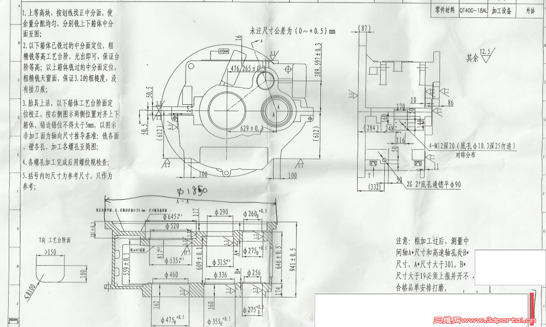

[已答复] 此减速器箱体粗加工工艺
发表于 2013-3-26 16:25:31 | 显示全部楼层 |阅读模式 来自: 中国江苏南京
请教各位

楼主图上需要机加的地方比较多,孔位的要求也不低哟。

你图纸那都有工艺了,这件工件要求不高用龙门洗就可以以加工了。

减速器箱体零件的机械加工工艺设计
% ^2 `" D7 b9 H0 q( w- |http://www.3dportal.cn/discuz/fo ... read&tid=7249638 A0 d1 O; e$ ~7 R, @" t6 t( n
& x  b+ _: g4 J/ B# d3 T供你参考

别看图纸复杂点,其实加工工艺很简单啊,你图纸上就有工艺了,一个镗铣床一个钻床基本就可以加工完了

粗加工工艺是不是指在没有两体合体加工前的过程 如果是的话 注意分箱接合面的加工,这个面要密封的,铣床加工 后可能不行,我们一般要磨或都说抛光一下。以保证密封性不泄漏。

谁能用三维画一个出来不 这图 简易的就可以

奇怪,我在减速机厂做过镗床,孔的尺寸公差怎么这么大,郁闷,
