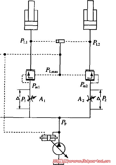

挖掘机上液压系统
挖掘机上液压系统
我有一点不明白,我常遇到的是压力补偿器装在节流阀前面,保证节流阀前后压差恒定,这幅图里补偿器按在节流阀后面怎么补偿?请达人们给我讲解一下,多谢。

4 |: y1 C' |' P' Y3 _- ?" h给你个这张图的完整出处,你先看看,有不明白的再讨论。阀前补偿就是把补偿器(减压阀)放在节流孔(换向阀)前面,先补偿掉压力再经过节流口,这就是与阀后补偿的不同,阀后补偿是经过节流口后补偿的,阀前补偿如果流量不足高负载动作慢甚至停止,阀后补偿会同时减速。

2 {' X: ?% A3 n6 ~+ E这个是力士乐挖掘机上用的LUDV阀后压力补偿的,这个补偿阀是不是常闭的,当压力达到他的开启值的时候油才通过它向油缸里面走啊,阀前补偿和阀后补偿相比有什么优缺点

- k0 d% k, K- B3 q( F% O, g, H我觉得可以理解为一常闭的,但在实际使用中这个是没有实际意义的,因为负载敏感系统始终保证节流压差+补偿阀弹簧力=泵弹簧力,从而油路始终是通的,就是在初始动作时,仅仅是建压的时间,而没有顺序动作这一说。9 ^/ G( ]) D; y, p; N0 g" s+ z, ?
上面已经说了,阀后补偿多路阀能够从液压上实现,多动作联动但流量不够的情况下实现同比例减速,但阀前补偿不能,但现在大部分都是电控系统,所以阀前补偿多路阀也可以替代阀后补偿多路阀,且精度会提高。
