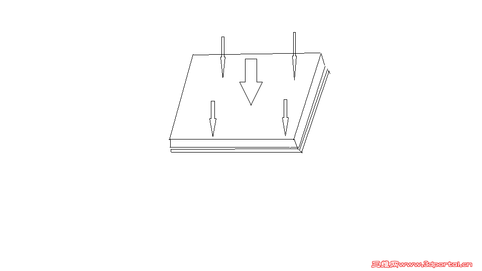

5 d3 r, y, L% ~( b. |3 C有两块同样大小的板,叠合在一起放在平台上,上面的板为金属板,下面的板为塑料板(金属板厚度远大于塑料板),假如在金属板上施加两种力,一种作用在板的中心位置,为F,一种作用在板的四边位置,为f(共四个作用点),
+ V4 Y- U: Z# H! V5 Y1,请问怎么分析塑料板是否受力状态呢,即塑料板整个面上各个点的受力分布,; \( ]6 o( R  ~8 r. j$ y. b* Z
2,这个受力分布是否受金属板与塑料板的平面度影响?是否保证金属板的平面度不小于塑料板就可以了呢?6 z, J! B5 W( H! o/ Y  O) o
请教了谢谢!

( ]7 l2 ?. y& a+ P" y要看力的大小、金属板与塑料板的结合情况:如只是简单的叠加在一起,中间没有粘接,且力不足以使钢板受力超过弹性极限则塑料板仅受钢板的压力,不存在弯曲变形,但支撑点要受力的。5 @7 Y. q4 v4 }# g# a  i+ I
如超过钢板的弹性极限,则塑料板中间有弯曲变形。如中间粘接在一起,则塑料受到的应力就更大了。

金属板压在塑料板上,金属板受力后塑料板当然也会受到传递的压力,金属板受力变形,塑料板也会跟着变形。关键是受力的大小,如果压力很大,超过了塑料板的挤压强度,塑料板就会破坏。塑料板受力的分布与金属板是一致的,金属板受力点变形较大,作用在下面的塑料板上,这与金属板的平面度关系不大,因为金属板受力的变形量会大于其平面度。

叠合面重合的话  塑料板应该是收到相当于中间+四周那4个力的总和    再除以塑料板面积   应该就是单位面积上的分布力了

0 k/ C8 I7 G( C3 k& c+ @1 F( n如果假设金属板没有形变,金属板就是刚体,塑料板就受均布载荷,如果载荷产生的应力大于塑料板的挤压强度,塑料板就会破坏。

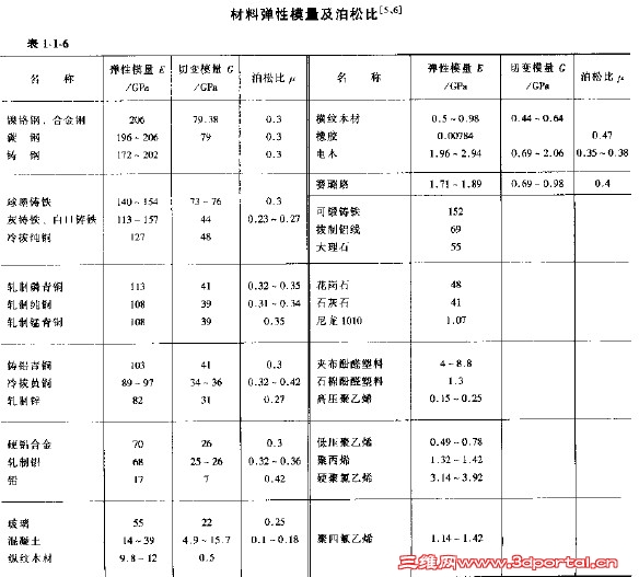

比如钢的弹性模量为200-210GPa左右,塑料的弹性模量为1-10GPa左右,具体请看下表:
2 O' U! d: K% R& _  ~0 P9 E 材料弹性模量及泊松比.jpg 5 r4 [! h" q# M. C9 m; M9 l. B
1 {3 B! ]8 H6 w) y9 Y以金属与塑料间弹性模量这么大的差别来说,在相同作用力下,钢板的弹性变形量可以忽略不计(为塑料变形量的1/20以下)。
- }3 F3 f" Q0 S/ x: S' s意思是:如果钢板发生了10微米的变形量,那么塑料板相同位置发生的变形量已经在200微米的变形量了。" \5 x% `, q1 t0 H# R* m2 [
弹性模量是,应力与应变的比值。* q% }5 l  I* y4 O3 m3 k: K
用有限元计算会比较精确,但定性的分析,就是靠工程师对于概念的理解了。8 r1 u3 }1 X6 n9 U2 r! d9 [, G
