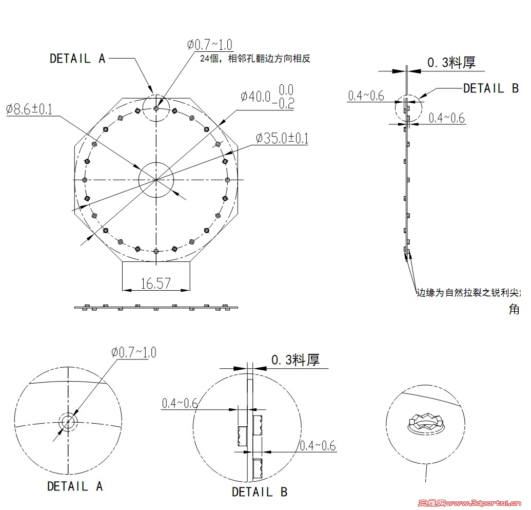

材料SUS301 料带宽为40,顺求模具,有兴趣可以电话我 15250372621 曹

0.3mm厚的料,要拉伸0.4~0.6的台阶,端面齿i的形状有要求?还是拉深后直接冲孔翻边?
/ Y0 t: [/ U; M& k! y- E另外图纸标注有问题:怎么标多边形的玄长而不是标对开的距离?
开亮 + 2

端面齿i的形状没有特别严格的要求,是冲破形成自然拉裂的状态0 d5 b8 \: D! d+ m& u6 H7 u" J% U8 ]
怎么标多边形的玄长而不是标对开的距离?这是个客户以前要求是圆形的,后来更改成八边形的,我只是随意标记了一下,不好意思?
0 x# y  C( @1 E2 O这个件需要冲床最小吨位是多大啊
发表于 2013-4-11 12:56:17 | 显示全部楼层 来自: 中国浙江宁波
40T应该够吧,还要看你模具结构

翻孔是刺破抽芽吧
