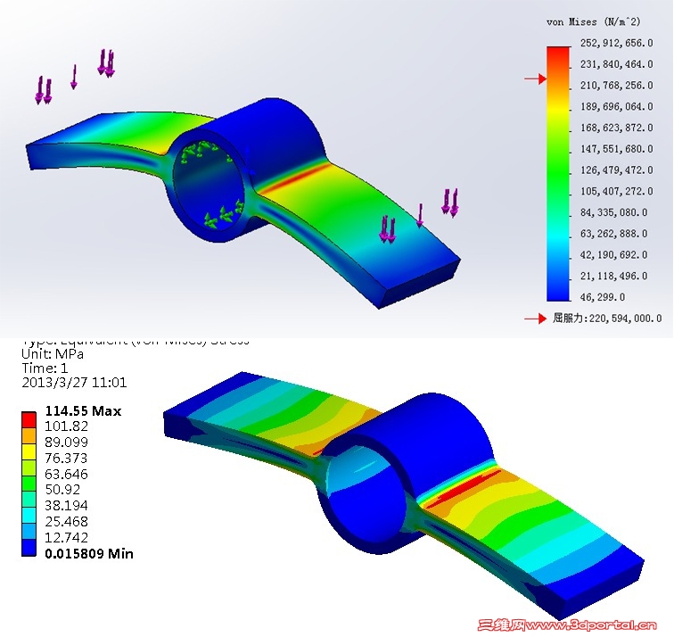

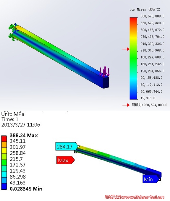

用简支梁比较了一下,剔除应力奇异后,结果几乎相同!
0 w5 t) e# r7 b" \  w, u但是这个零件,结果就相差甚远了!真郁闷,不知道哪里出错了!
5 a6 \/ w. p5 X. E1 t高手来看看!

发表于 2013-3-27 12:58:49 | 显示全部楼层 来自: 中国江苏盐城
下面个乘以2和上面差不多

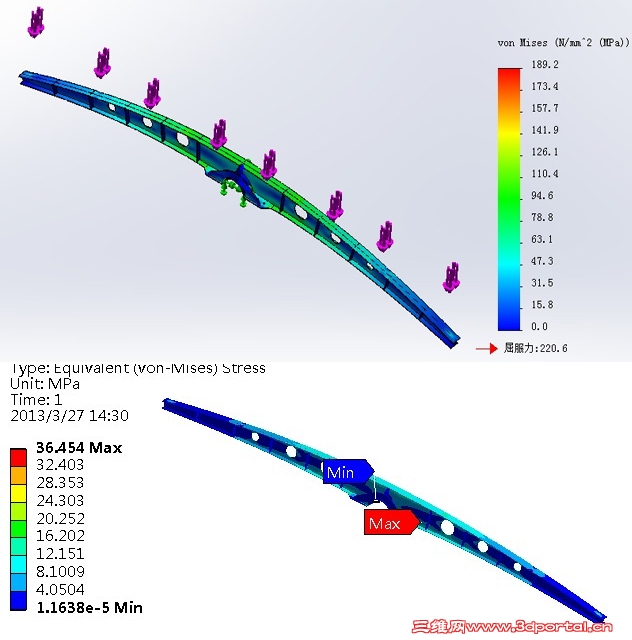

& I! H  v) ^. O$ W7 l/ _* h' a" ]其他装配体,零件分析都差很多!. F' f! Y6 }6 k
8 c$ a2 M$ p2 Y0 d如果说我操作有问题,那么悬臂梁的结果为什么又一样呢?

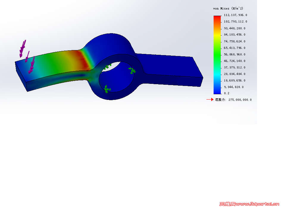

再看这个零件,依然这个样子。看中间部分。1 y+ Z* b" H  O

发表于 2013-3-28 10:16:50 | 显示全部楼层 来自: 中国北京
你在施加载荷的时候SW默认是每一个面的力都等于你施加的力,而workbench是两个面的和力等施加的总力。

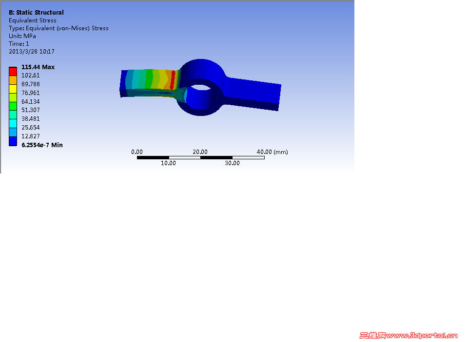

发表于 2013-3-28 10:21:08 | 显示全部楼层 来自: 中国北京
这两张图片你看一下。
 楼主| 发表于 2013-3-28 13:14:34 | 显示全部楼层 来自: 中国山东青岛
本帖最后由 shiju712 于 2013-3-28 13:16 编辑 ' ^7 }: H) E! ~: G
chongmoon 发表于 2013-3-28 10:16 http://www.3dportal.cn/discuz/static/image/common/back.gif7 ^& p# R+ E+ E6 W2 }( W
- k6 v# S5 |2 K4 e, n  L: N5 i. D
# [' I0 n) \9 L$ ~
大哥!可能就是你说的这样!我就说怎么那么奇怪呢!!2 M$ @: W. b( P) G

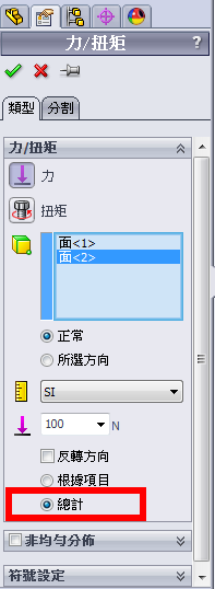

发表于 2013-3-29 00:21:13 | 显示全部楼层 来自: 中国台湾
shiju712 发表于 2013-3-28 13:14 static/image/common/back.gif2 _2 z3 m( O5 v
2 @0 r: ~6 E( }
) J9 l  S  l* y8 O: \6 |* _7 m- B1 J我再试验一下!
- r2 {0 T/ L0 h6 f應該是荷重的設定關係......5 J# n# b5 e  {3 e7 q% A
SW中設定了10N的荷重在兩個面上,/ g3 O# U% W5 e
實際上的計算是20N的總荷重,
  |1 w$ }1 B7 J( c0 m這是初雪者比較容易忽略的地方。
; y8 \8 S8 C# b1 ]6 B7 L現在的版本可以針對這樣的設定做調整,
' `3 ]; {3 m& n2 w" \8 k; w9 B以剛剛的例子來說,最後計算的總荷重是10N。
