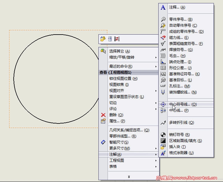

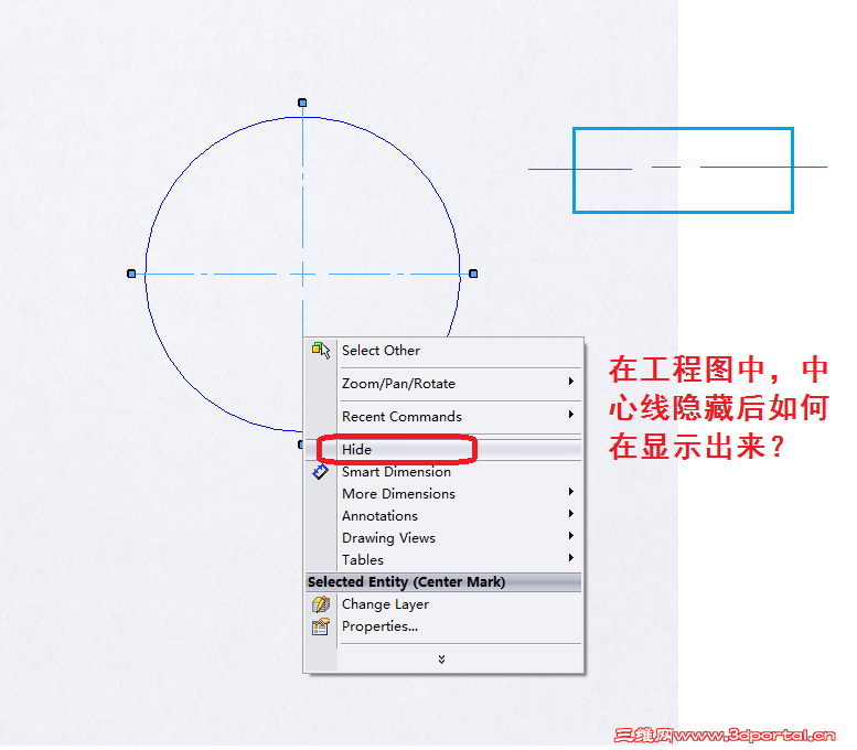

如图
发表于 2013-3-27 13:26:56 | 显示全部楼层 来自: 中国安徽合肥
中心线
中心线
' j. t& ]7 M1 M. @0 f  K; X$ Z1 H
右键-注解-中心符号线-选中圆。  k2 @, o5 h2 Y: G; @% O3 o9 v, b

发表于 2013-3-27 15:08:36 | 显示全部楼层 来自: 中国浙江温州
难得看到 版主提问
- Q; M' t% p* b- r# [* }( \
4 X- x* R0 O0 s0 d. X* V7 [点 菜单栏-视图- 掩藏显示注解   即可
阿帕奇 + 3
发表于 2013-3-27 17:22:49 | 显示全部楼层 来自: 中国安徽合肥
哈哈 4楼正解。。。。。。。。。
 楼主| 发表于 2013-3-28 08:44:15 | 显示全部楼层 来自: 中国辽宁盘锦
大隐于市 发表于 2013-3-27 13:26 static/image/common/back.gif; q' S" m& {/ b% f7 p; q, J
右键-注解-中心符号线-选中圆。
. r* }8 ]6 [+ ~
你的是再做一遍,我也会

 楼主| 发表于 2013-3-28 08:55:05 | 显示全部楼层 来自: 中国辽宁盘锦
杀苏 发表于 2013-3-27 15:08 static/image/common/back.gif' F5 x' C$ M7 n' d& p& n' v
难得看到 版主提问
1 R- n: s+ d4 N  }* F) r( I3 g# u" E) p, M% x) C8 d/ ?' J
点 菜单栏-视图- 掩藏显示注解   即可
0 W. J: o' H5 J# x6 Z" s
我也是凡人一个啊,有问题必须问啊。谢谢!
