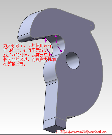

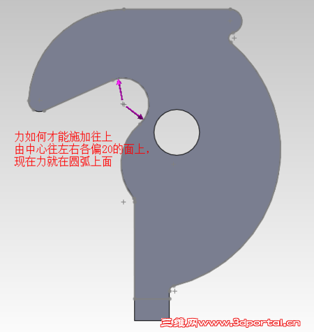

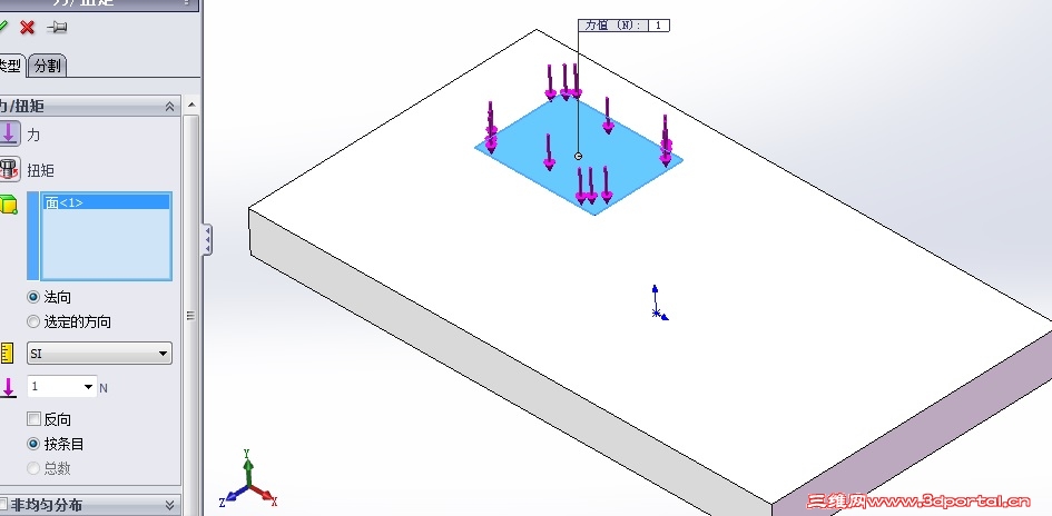

刚用solidworks在做有限分析的时候,添加力因为我实际情况中只有一部分受力,但是在选取的时候老是全部选取了
- l- ~1 N! F! v  E" x0 n如何将曲面变成2个面,或者如何添加力, 1.png 2.png 3.png 还有如何将一个曲面和平面分成2部分,,还望高手们赐教~!感激不尽!, s$ l3 O' \4 a  f% ]

发表于 2013-3-27 16:48:47 | 显示全部楼层 来自: 中国广东惠州
点分割,再画草图确定受力区
 楼主| 发表于 2013-3-27 16:56:06 | 显示全部楼层 来自: 中国江苏南通
自己再顶一顶,别沉了啊
发表于 2013-3-27 18:03:25 | 显示全部楼层 来自: 中国福建三明
画个要分割位置的草图。用草图分割面。受力就可以施加了

2 W% Q2 k0 C7 o0 X+ K我把草图那个受力区域跟整体草图分割出来了,然后再拉伸,区域跟整体合并在一起了,又变成了一块圆弧,实在不知道怎么弄了,能方便留个联系方式吗?我的QQ 381614144  我实在太急了,

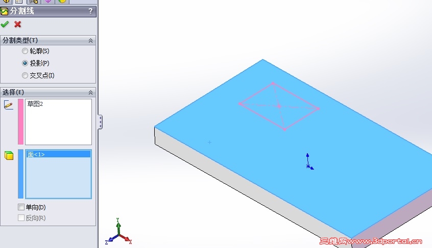

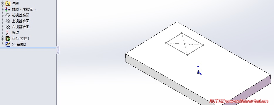

发表于 2013-3-28 19:47:03 | 显示全部楼层 来自: 中国福建三明
本帖最后由 uuiioo1233 于 2013-3-28 19:49 编辑 ; j& H$ e2 K9 g8 d
( e& d9 s7 h4 S  ]. c( G
简单给个你应该能明白。分割线。
* U3 i" P8 D: ]! m 3.jpg
' M) F$ B  V& F其实方法还很多。多实体也行,到时候有限元就要用粘合各实体
