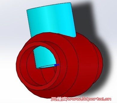

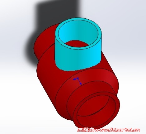

如图2张,想将其做成三通管道,但是不知道怎么用布尔运算。' W/ M1 s# X" ]; w3 `( n$ k- c* t* G
! a  h+ R% z4 W5 s2 K
本人以前用CATIA的,solidwork没怎么用过,请指教
发表于 2013-3-28 09:51:27 | 显示全部楼层 来自: 中国辽宁丹东
可以的,“特征”工具里面的“组合”,你试一下。

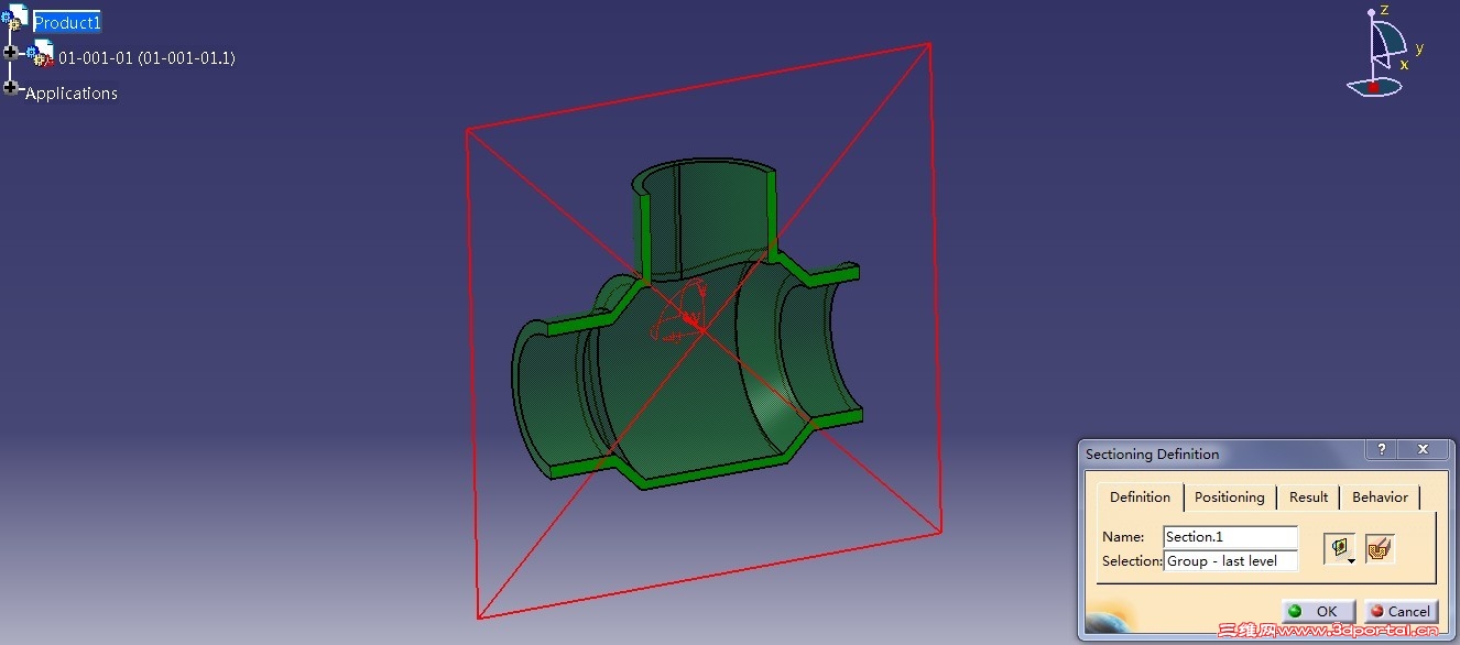

试过这个命令,但是我是要在2个实体中都删除一部分,以及保留想要的部分,CATIA中直接用“布尔修剪”就搞定了,这个就没有这个命令?- m1 h. c5 U+ n3 I# i
4 Q3 ?4 x2 T9 n. S) m想要的样子见下图(我用CATIA “trim”命令做的)

楼主清楚什么叫布尔运算吗,你这种结构能用布尔运算吗?不论加减,共同,根本不可能出正确的结果。
8 _+ H3 \3 e. Q5 H+ p1 z, g好吧   这个玩意我已经用SW做出来了
: U, f7 V2 i1 x4 Z
% Y/ V" c7 T: Z9 |0 O+ M( ?布尔还是可以的,可能是CATIA将多个命令整合成了一个命令("union trim“是可以一步完成这个任务的)8 f. {1 [7 x) R$ B/ n, N  l# s8 B( y+ o
  x2 P3 O: h+ b( H1 C+ t
看来SW和CATIA有时候建模的步骤还是一样啊
