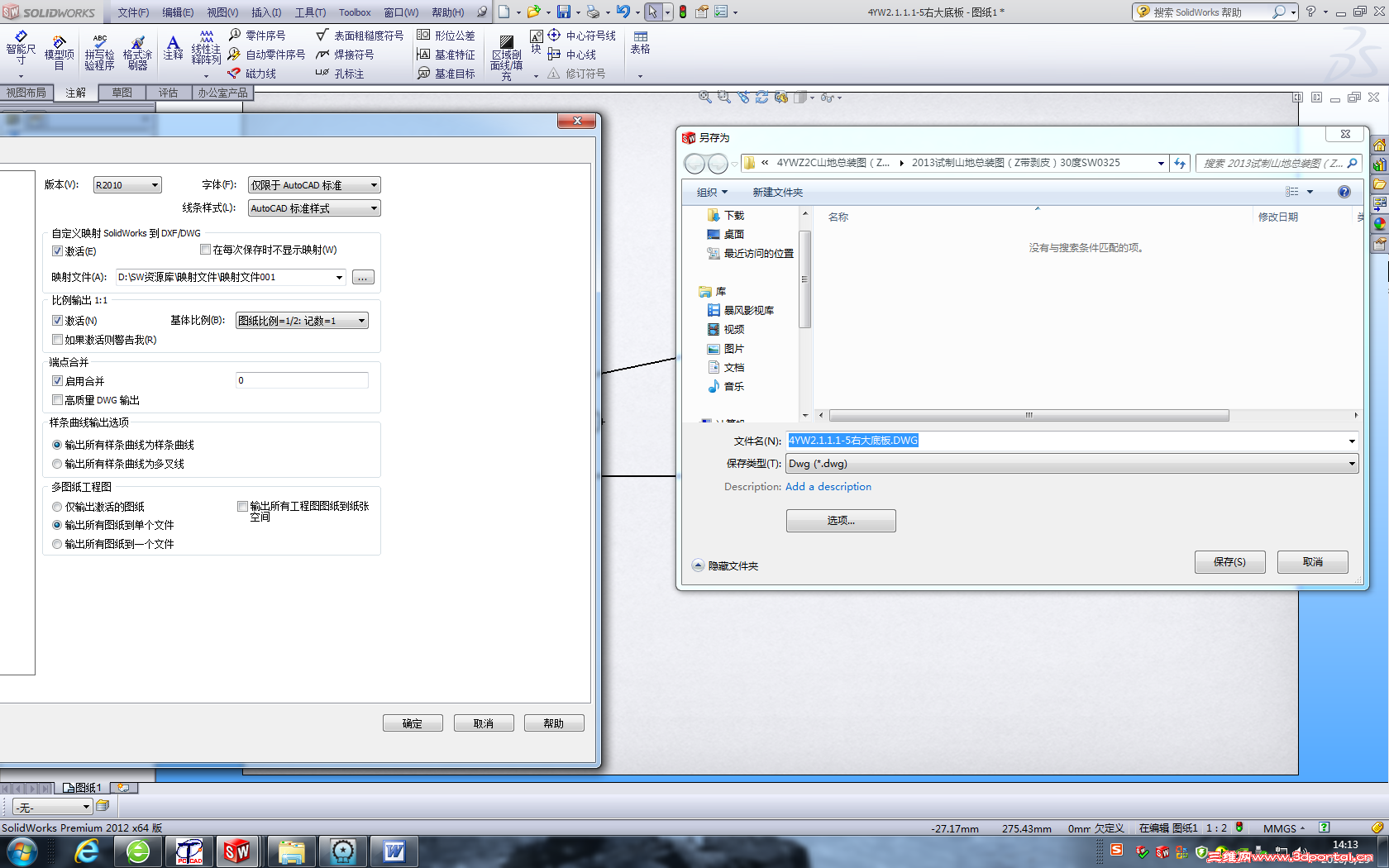

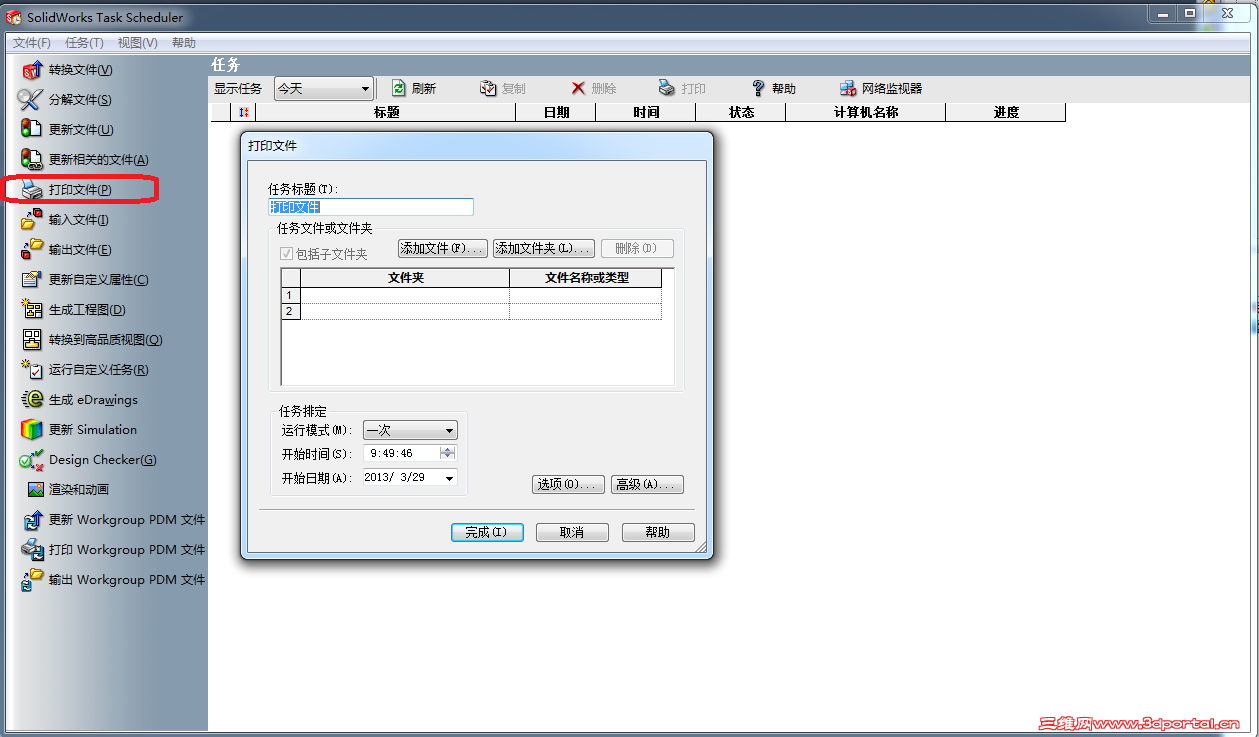

发表于 2013-3-28 10:15:44 | 显示全部楼层 |阅读模式 来自: 中国河南郑州
求各位前辈指导下,怎样能够提高点效率,减少工作量

 楼主| 发表于 2013-3-28 10:46:09 | 显示全部楼层 来自: 中国河南郑州
额……这样打印会不会麻烦?我现在的实际需要,把一个sw装配体的各个零件图放入同一个cad文件中,有没有好的方法

发表于 2013-3-29 09:42:09 | 显示全部楼层 来自: 中国天津
这功能本省就有。

发表于 2013-3-29 14:15:40 | 显示全部楼层 来自: 中国吉林白城
本帖最后由 ywei0436 于 2013-3-29 14:16 编辑 ! N# N7 D2 l' l1 h
8 ]8 D, l# d5 }9 v这样试一试行不?保存DWG格式时下面有个选项,打开他,把最下面的“输出所有图纸到一个文件”点上。对了,你的零件图必须是工程图纸。6 t7 J  X, S* Q1 E7 G3 Y( }% _& z
