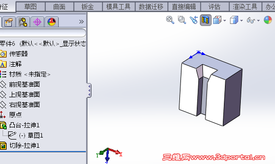

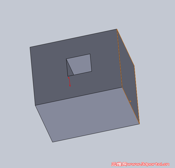

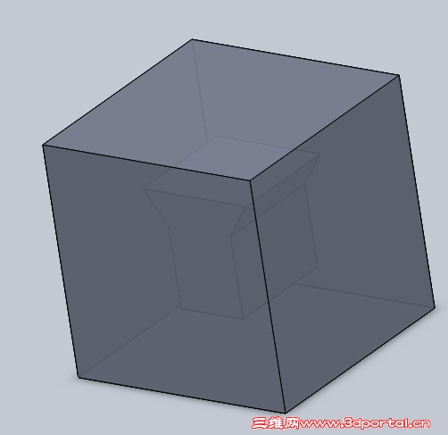

如附件  怎麼將正方體中間掏出一個形狀  請高手們賜教  謝謝了

发表于 2013-3-28 15:52:55 | 显示全部楼层 来自: 中国辽宁大连
doubt:正方体中掏出一个Y形直通道吗?:
 楼主| 发表于 2013-3-28 16:00:00 | 显示全部楼层 来自: 中国广东东莞
千虚部族 发表于 2013-3-28 15:52 static/image/common/back.gif5 H! L& S8 w" j
, m. a% Y+ V6 k& D1 Q是的  教教我啊

这樣是不

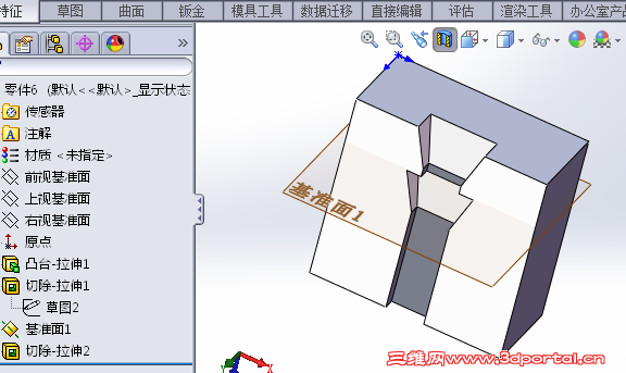

: n" r3 Q9 W6 U! ^- v. l/ Y; t! L" s7 T: v- [, z. [" @, ^) [
未命名.jpg 先画正方体,在内部找基准面,然后在基准面上去除2次,应该能解决的。
 楼主| 发表于 2013-3-28 17:26:32 | 显示全部楼层 来自: 中国广东东莞
tolam 发表于 2013-3-28 16:12 static/image/common/back.gif& m3 H% y; F/ Q& L- w
这樣是不
) M! _# _7 `1 u5 M; w) I
您這是在邊上  我想知道的是從正中間出個這種形狀怎麼畫
发表于 2013-3-28 17:26:34 | 显示全部楼层 来自: 中国辽宁大连
本帖最后由 千虚部族 于 2013-3-28 17:28 编辑 4 I" L- k1 o1 D/ C; P: O/ V( y  ^
2 u: V4 @+ X+ d
是不是这样?如不要漏口,在第一次去除时草图短点画就可以了。

 楼主| 发表于 2013-3-28 17:27:11 | 显示全部楼层 来自: 中国广东东莞
fengyp 发表于 2013-3-28 16:22 static/image/common/back.gif
( [5 g- K% z& c* {5 p  l0 R2 K先画正方体,在内部找基准面,然后在基准面上去除2次,应该能解决的。
1 P- R& c% ]. s# |
您好  怎麼沒有挖空啊

建立基准面,就好了

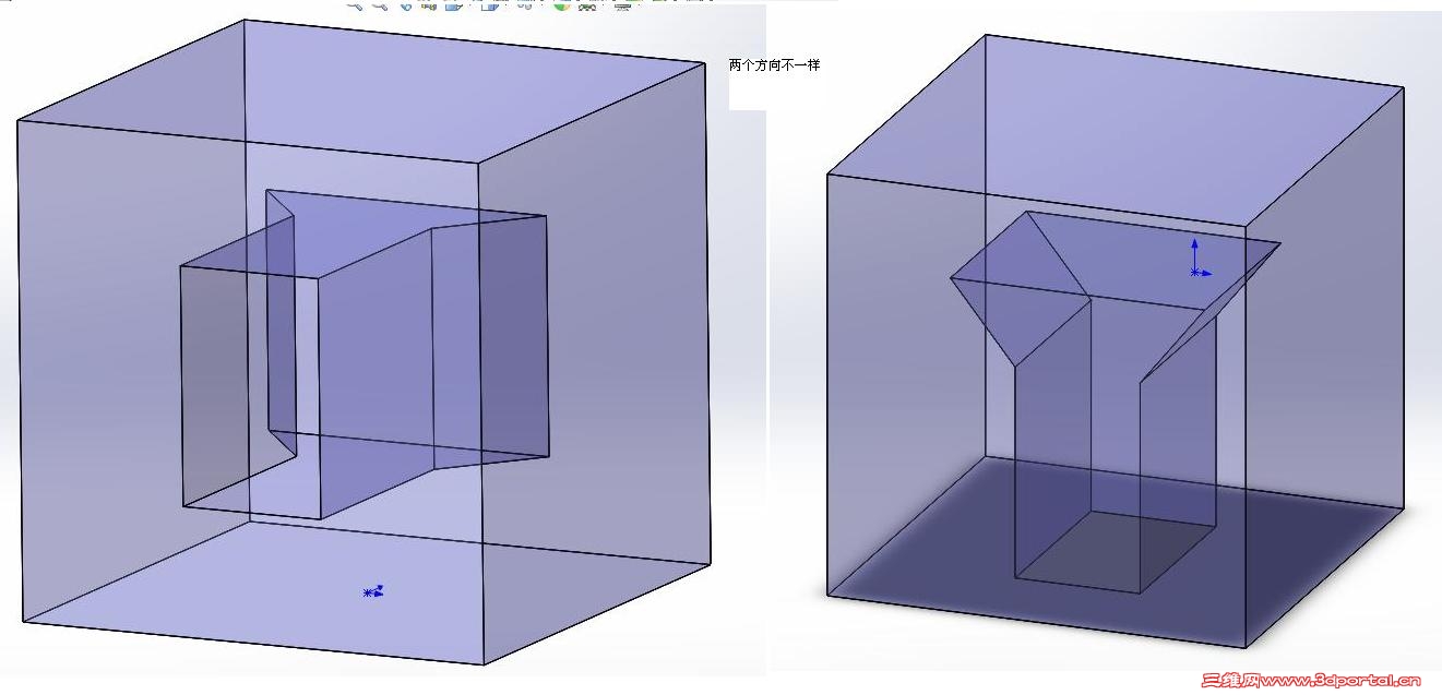

发表于 2013-3-29 09:37:37 | 显示全部楼层 来自: 中国辽宁沈阳
建立基准面,在各个基准面上画轮廓草图,最后放样切除。
发表于 2013-3-29 10:05:46 | 显示全部楼层 来自: 中国辽宁盘锦
在中心做基准面,做草图拉伸切除
