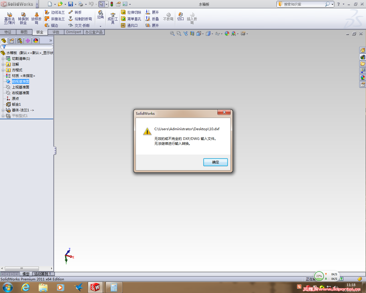

导入cad时总会出现这个问题不知道怎样解决了??

可能是dxf/dwg文件版本太高,另存为低版本的试试。
发表于 2013-3-29 12:26:33 | 显示全部楼层 来自: 中国江苏苏州
回帖奖励 +1 点三维币
这个问题,我没有碰到过,不过我觉得应该是版本高的原因,因为我都存2000版的cad
发表于 2013-3-29 13:46:15 | 显示全部楼层 来自: 中国山东东营
回帖奖励 +1 点三维币
先用高版本的CAD打开文件,另存为低版本的,如2004版,再导入试试。
发表于 2013-3-29 13:48:20 | 显示全部楼层 来自: 中国广东广州
把CAD另存为低版本应该可以解决
 楼主| 发表于 2013-3-30 21:08:21 | 显示全部楼层 来自: 中国广东广州
原来那个cad文件被老板用软件加密保护了 在其他的程序是打不开了
