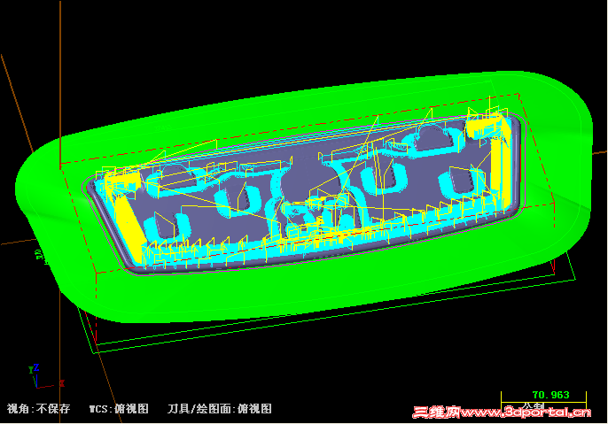

MC 用残料  另一个操作使用记录文件,  增加剩余残料,  这样做加工会过切吗。

过切可能性不大,但是刀路会比较扯淡。

我看了下的 增加剩余材料范围了之后 刀路还可以,  我前面用两对镶块试了一下 一对过切了一点点, 还一对 我加大了预留量就没过切了

+ W  W6 X& |# E7 s- }7 R7 Q这是我加大了预留量和0.3的材料范围出来的刀路。我就是怕过切 R角都比较小,

过切的可能性不大。正常的是没有什么问题的,只是跳到太多,有些乱,不太理想

3 U; t( e5 T7 ?' x- @& z跳刀是蛮多的,但是省事。。。。。  一个个清好麻烦, 残料怎么样设置不容易过切呢》?
