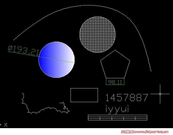

求大神指点SW08版···每次用CAD复制图素到SW里面··总是图片形式··悲剧··求指点···求教育!

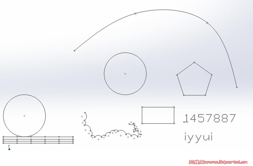

sw08版不清楚,SW2012版我试着贴了几个CAD的图形,图形均能完全转过来,图形内填充丢失,“块”的位置变化(尺寸也不变化),可见图。
